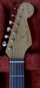

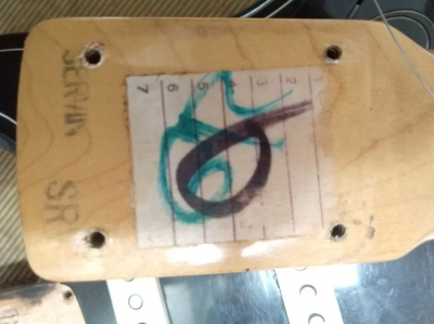

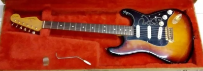

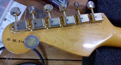

Que tal compañeros me espero aver topado con una fender steve ray 1992 primera edicion, me parece que el mastil es pau fierro pero tengo esperanzas de que sea brazillian rosewood bueno el precio es de unos 1700 euros aunque no tengo ni idea de si es original aunque me doy una ligeras ideas de que es verdadera alguien sabra si es original?

Me parece que ay mas de un modelo de la STV, y este seria uno de ellos , creo, otros te lo confirmaran mejor !!!

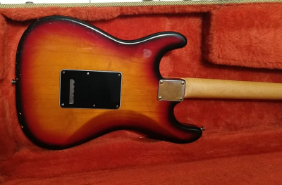

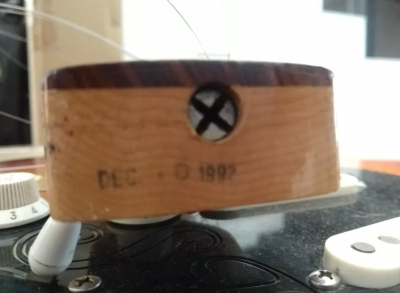

Disculpen falto el numero de serie y la parte de atras

Pues según una página, de acuerdo al número de serie, el instrumento es de 1989, pero en tus fotos el mástil pone 1992 :mmno: :mmno:
Pero muchas veces esos buscadores de números de serie que hay por todo el internet no son nada confiables, lo que yo te recomiendo es que escribas a este correo: consumerrelations@fender.com, es el servicio a clientes de Fender con tu numero de serie exponiendo tu duda, y ellos te contestaran en unos tres/cuatro días con toda la información de la guitarra si es que es autentica.
Suerte!

Por cierto, no creo que el mástil sea de pau ferro, porque este tiende a ser mas rojizo, estoy seguro que es rosewood

Buenas...lo que no falla nunca es la fecha que se pone en el talón del mástil...en este caso, la guitarra es del 92
Fender utilizó decal de finales de los años 80 para poner el serial en las primeras SRV (SE+6 dígitos).
Como ha dicho el compañero d133go, no hay que fiarse de todas las páginas que te dan información con el serial number.
El diapasón de las primeras SRV no era de pau ferro, si no de Brazilian rosewood, pero no tengo tanta vista para poder apreciarlo bien en las fotos que has mandado...
Todo parece estar en orden...Espero que te haya ayudado la respuesta.
