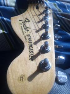

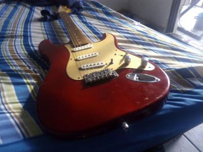

Fender o no?
16 respuestas 2.452 visitas Abierto el
Sanchez Roots
por el 18/05/2017
Ayuda con esta duda, saludos
Linux User.
por el 18/05/2017
Las fotos en perspectiva no ayudan nada a ver las proporciones. Dónde esta el numero de serie ? Y no llego a leer que dice en la pala debajo del logo, es el made in ? La entrada del alma . . .
NACHO
por el 18/05/2017
Falsa
Reverendo
por el 18/05/2017
Más falsa que un político en campaña.
RubenTC93
por el 18/05/2017
Coincido con el resto, tiene una pinta de falsificación a kilómetros
danisauc
por el 18/05/2017
#1 Ninguna duda. Totalmente falsa.
Damian Fernandez
por el 18/05/2017
Falsa, falsa, falsa,falsa
Juan
por el 18/05/2017
no se si esto se va a considerar off topic (si es así perdón), pero...cada vez que veo un hilo así siempre pienso...¿qué ven esta gente para decir que es falsa o que es verdadera? o ¿en qué se fijan?
NACHO
por el 18/05/2017
#8

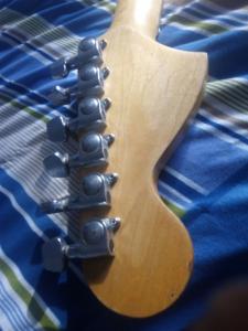

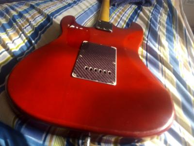

En la experiencia. En este caso concreto te enumero:
- Entrada del alma no corresponde
- Decal del chino cudeiro
- Clavijero del chino mandarín
- Inlays traste 12 (error común)
- Contour body por los cojo.... Aristas pronunciadas en el cuerpo, nada que ver con lo que sale de las factorias Fender.
- Tapa trasera con tornillos simétricos (error común)
- Ausencia de serial.
- Puente con selletas de la china cochina
Entre otros.
P.D. Y si pudiésemos ver el golpeador por debajo las risas que nos íbamos a echar iban a ser pocas...
