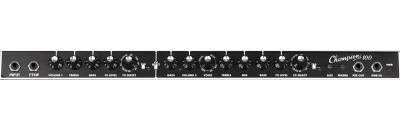

Los amplificadores con dos o mas canales tienen 1 separacion entre los selectores, ejemplo el Fender Champion 100, la linea blanca que separa los selectores de la izquierda de la derecha separa los dos canales.
La gama Mustang solo tiene un canal, pero a la vez tiene decenas, ya que al poder conectarlo al ordenador puedes hacer muchisimas ediciones en el sonido de cada "emulador", que es lo que tiene, muchos emuladores de otros amplis que puedes editar independientemente del resto.
¿A que pedal te refieres? Yo tenia el fender mustang 1 y un pedal de cambio entre 2 de esos emuladores y funcionaba bien, supongo que si el pedal de l que hablas esta hecho para ese amplificador podras cambiar entre 4 emuladores distintos.
Aqui paso la foto de los settings del Fender Champion para que veas a lo que me refiero
