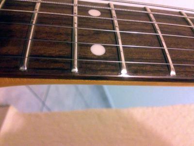

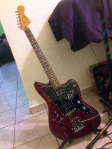

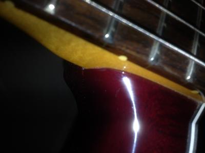

El cuerpo de la MPJM es de caoba, el brazo es de maple y el diapasón de maple (modelo Negro) o palorosa (modelo Rojo). El acabado de cuerpo y brazo es en "gloss-polyester" que, para resumirlo en una palabra, diré que es BRILLOSO.
El brazo tiene perfil "C" (redondo), trastes "Medium Jumbo", escala 25.5" (la habitual para una Jazzmaster) y un radio de 9.5"; comparado con el brazo de la Pacifica es considerablemente más grueso. Se siente muy cómodo tanto para poner acordes como para hacer punteos, solos y bendings. Algunas personas reniegan de que el acabado gloss-polyester dificulta el recorrido de la mano, pero en lo personal no me ha dado problema.

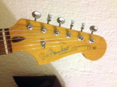

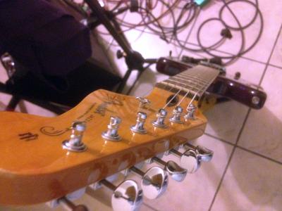

Los afinadores son "Vintage-style", de esos en los que hay que meter la cuerda en el centro y enrollar al rededor, como la mayoría de los afinadores de bajo. Mantienen la afinación satisfactoriamente durante el uso, aún usando la palanca de tremolo (ver más abajo).

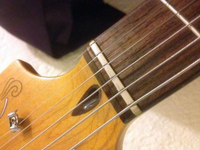

La nuez es de "hueso sintético", que me parece es un eufemismo para "plástico"; esta traía algunas rebabas en los surcos que se fueron limando con el mismo uso.

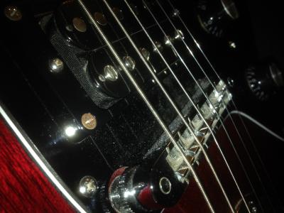

El puente es "Adjust-O-Matic", básicamente igual al que montan comunmente en LesPauls. He visto reportes de que las cuerdas se salen de su selleta al golpear con algo de fuerza, y a mí también me llegó a pasar. Soluciones para ello hay varias:
- Cambiar el puente por uno de otro estilo
- Limar las selletas para agrandar el canal donde corre la cuerda
- Usar cuerdas de calibre más grueso (viene de fábrica con .10-.46 o algo así)
Yo opté por la última opción, estoy usando cuerdas .11-.48 y van sin problemas, ni siquiera he tenido que ajustar la guitarra.

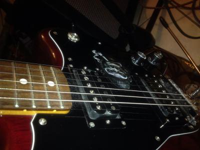

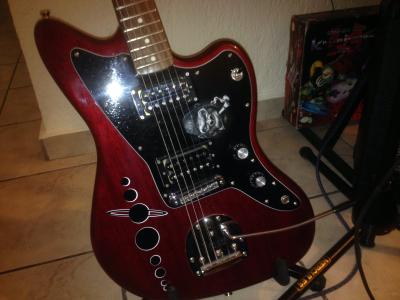

La configuración de pastillas es HH, lo cuál junto con el cuerpo de caoba sugiera un enfoque a sonidos hard-rockeros, incluso algunos dicen que es la competencia Fender a las SG de Gibson. Sin embargo, en mi opinión (comparando contra la humbucker del puente de la Pacifica) las pastillas no tienen la ganancia que esperaría de unas humbucker. El sonido de la pastilla del mástil es redondo, dulce y con mucho cuerpo, mientras que la pastilla del puente tiene una voz más delgada y marcada respuesta en las frecuencias medias-altas. La combinación de ambas es un sonido equilibrado entre ambas voces. Estoy tocando con ella un rollo garage/grunge con distorsión (RAT) y varios efectos al input de un LaneyCUB12R valvular y me va muy bien. En resumen: la configuración de pastillas es versátil y los sonidos muy usables, pero podría defraudar si buscan alta ganancia.
Los controles son bastante básicos: selector de pastillas de 3 posiciones (mástil, mástil+puente y puente), control único de volumen y control único de tono. Destaca la ausencia de circuito rítmico que llevan normalmente las Jazzmaster.

El acabo de las maderas y el ensamblaje de estas y de los herrajes es impecable, se siente al cogerla una guitarra sólida y al tocarla no defrauda. Me llegó por paquetería perfectamente octavada y con la acción tirando a alta (para lo que acostumbraba en la Pacifica) pero muy cómoda, por ese lado no tuve que hacer ningún ajuste.
Las pastillas venían muy pegadas al cuerpo y sí tuve que acercarlas bastante a las cuerdas para tener una respuesta más fuerte y balanceada; esto se realiza tan fácil como ajustar un par de tornillos, igual que en todas o casi todas las guitarras.
Otro ajuste que hice fue reducir la tensión del sistema de tremolo (basta girar un tornillo) para conseguir un recorrido más "cadencioso" y aplicar menos fuerza.

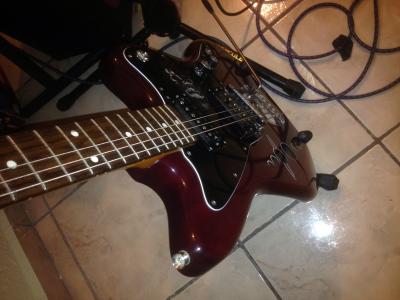

Aquí las fotos:
