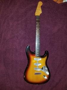

Con esto de los propósitos, verán, tengo una stratocaster que compré hace unos años, la compré con la intención de restaurarla, es solo el mueble, que está en condiciones decentes, una buena base para armarse una guitarra digna. Se trata de una Fender Stratocaster MIM del año 2004 aprox, antes de que existieran las players, no se su calidad, pero imagino que será una gama media. Hecha de tres bloques de aliso, y ya saben, lo típico de fender, construcción bolt on, escala 25.5, 21 trastes, diapasón de rose wood (a las stratos con diapasón de maple ni las volteo a ver).
La guitarra en cuestión es esta, lo único que he hecho desde que la compré fue apantallarla y ponerle un string tree de mejor calidad.
index.php?controller=forum&action=view_attachment&attachment_id=178659

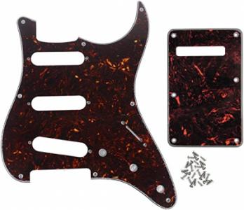

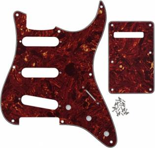

1. El pickguard: No quiero que sea blanco o negro, me parece muy común y algo insípido, quiero el turtle tortoise, pero me he encontrado con dos, uno como "rojo" y el otro "marrón"
¿cuál es el correcto para la estética road worn?
Turtle Tortoise Red:
index.php?controller=forum&action=view_attachment&attachment_id=178664

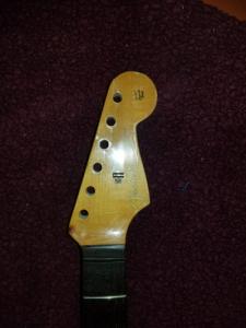

La verdad desconozco por completo que modelo sea, si una vintera, si una classic, si una lacquer, ni idea, solo sé que no es una player :D
Aquí dejo una foto de la pala, no sé como se llama ese tipo de logo, que si el tipo espagueti, la verdad desconozco mucho de fender jeje
index.php?controller=forum&action=view_attachment&attachment_id=178667

La standard ( antes de la player) siempre a tenido el acceso del alma en la pala, cosa que no es tu caso así que debe ser una tipo 60's .

#3
En efecto, todo apunta a ser una 60s, por el acceso al Alma, por el acabado 3 tone sunburst, y también porque el mástil no tiene la "mofeta"
Muchas gracias por tu respuesta! :D

El golpeador que buscas es el “rojo” compañero, aunque yo personalmente me iría al habitual en las stratos 60/62, cuestión de gustos.
Las clavijas lo mismo, yo jamas pondría unas de bloqueo en una strato, elegiría las am vintage.

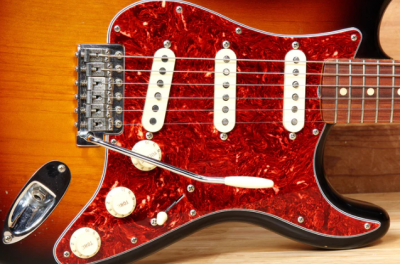

Vi esta signature de John Mayer... esta tiene el pickguard brown tortoise ¿o me equivoco?
index.php?controller=forum&action=view_attachment&attachment_id=179193
