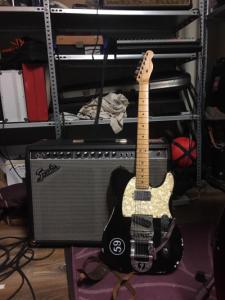

Yo tengo uno
Creo que me costó 75€ de segunda mano
Lo he usado con el grupo Rockabilly para tocar limpio con un slapback eco y un pedal EQ de Boss, el GE-7 de booster. Es lo UNICO para lo que sirve, para limpio. Los pedales suenan rateros. He probado Tubescreamer y Marshall Drive Master, lo que tengo, vamos. Nada. Cualquier cosa menos limpio es una PUTA MIERDA.
Lo tengo en casa al lado del sofá, sobre una caja vacía de Mahou con un flexo encima y el router de la wifi dentro... vamos, de adorno.
Tengo en la cabeza ver como suena si le meto el Yamaha THR10 o un Joyo American Spound por Input o por loop de efectos, pero no me corre prisa
