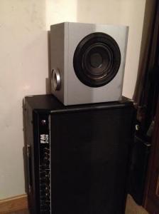

Hola, resulta que tengo un Fender FM121r que ha funcionado siempre perfectamente, pero hace meses dejó de cantar un altavoz y al tiempo el otro.
Un técnico me dijo que estaban quemados, que no hay nada que hacer con ellos, pero el amplificador funciona bien. Ahora mismo tengo los cables que iban a uno de los altavoces conectados a un subwoofer pasivo que encontré en la calle, para practicar en casa a volumen bajo me sirve, pero con este apaño temporal es imposible tenerlo en un local de ensayo. :banda_rock:
A alguien se le ocurre qué puedo hacer con él? Comprar unos altavoces nuevos (baratos) y cambiarlos por los rotos? Venderlo para piezas? Hacer con él un cabezal? Algún invento o idea creativa?
En caso de comprar unos altavoces, alguien me puede decir en qué especificaciones técnicas tengo que fijarme para comprarlos?
Aquí va una foto de mi chapuza temporal :lesionado: :

No pude adjuntarlo en el mensaje anterior, aquí va:

Poco merece la pena invertirle a un ampli así... sobre todo porque si los dos altavoces se han quemado en poco tiempo seguramente haya una avería en el mismo ampli... Pillar unos baratos e ir tirando si no puedes acceder a otra cosa es lo único medio factible... no vas a obrarlo y hacerlo cabezal para que te siga quemando altavoces
para los altavoces, potencia e impedancia similares a los actuales

Parece ser que el segundo altavoz se quemó por tener que aguantar la potencia que iba para los dos, o sea por la falta del otro... y el primero estoy casi seguro de que ha sido porque lo hemos maltratado metiéndole bajos, micrófonos...

Si estás seguro pues ponle otros y sigue funcionando... no veo la necesidad de convertirlo en nada, no por este problema al menos... pero tampoco inviertas demasiado porque entonces casi interesa más ir a por otro ampli algo mas bueno..
