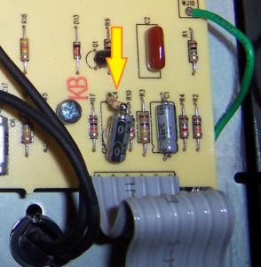

Pedro Vecino
por el 24/03/2023
El FAT del Blues Junior es una elevación de ganancia en el preamp. Y es fija, al igual que lo es en multitud de amplis. Por ejemplo el Bogner Ecstasy.
Sobre ajustes de gain bajos genera un aumento de volumen apreciable y sobre ajustes de gain altos (ya con distorsión) eleva el nivel de distorsión con un aumento de volumen menor. Existe esa progresión dependiente del ajuste de gain. Es lo típico en ese tipo de boosts y para determinar el extra de volumen ideal hay que establecer primero el ajuste de gain en el que se asiente.
Es fácilmente tratable intercalando una resistencia entre el condensador que se incorpora en el circuito al activarse. Esto limita su efecto en el grado que se necesite, y es mucho más natural que ponerle cualquier pedal delante para pretender obtener lo mismo. Este es un ejemplo más de cómo para hacer una resta plantear una suma no es la mejor opción.
El valor de la resistencia, pues el necesario para lo que se necesite reducir. Yo suelo usar 1K2 habitualmente. Elevando el valor (1K5, 1K8, 2K2...) se reduce más aún la ganancia al activarse.
