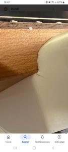

Yo no suelo corregir a compañeros pero creo que hay que aclarar un aspecto del contacto mástil cuerpo en las guitarras atornilladas.
Si bien el encaje debe ser cuanto más ajustado mejor en los laterales del zoque, las paredes no han de tocar nunca el mástil, debe haber el hueco de un folio, esto es debido sobre todo a la diferencia de dilatación del arce y al aliso o el fresno, si el mástil está demasiado encajado puede presionar los laterales y crear grietas o rotura a los lados del zoque.

Mi vista no es de lince precisamente, y lo hago constar porque parto de ese inconveniente, pero es que las fotografías aportadas me generan mas dudas que certezas. La primera foto por ejemplo, desde que ángulo esta hecha ? Porque me da que no es una imagen frontal sino con cierta perspectiva, lo que puede inducir a error.
Si las cuerdas no están alineadas exactamente con los polos de las pastillas, puede existir algun defecto de montaje o ensamblaje, cierto. Si las distancia a los laterales del diapasón de las cuerdas 1 y 6 es diferente, y difieren anormalmente, idem de los mismo.
Pero aunque así fuese, y me pongo en el peor de los escenarios, existe algun defecto detectable y evidente a la hora de tocar ? Se sale alguna cuerda de los trastes ? hay sonidos raros, desafina con facilidad, algo que de evidencie un defecto, ya sea en el tono, tacto, o lo que sea ?
Si la respuesta es positiva, blanco y en botella. Pero si nada de eso se produce el problema no pasa de ser algo estrictamente estético o visual, pero nada que debiera ser motivo de preocupación.
Para los que han tenido o tocado guitarras de este modelo, sobre todo antiguas, pero también actuales, no es ninguna rareza, ni es la primera ni será la ultima. Un mástil atornillado puede tener sus inconvenientes por motivos obvios y también sus ventajas, pero es algo que entra dentro de lo posible, sin llegar a ser inconveniente serio ni preocupante, el menos no tiene obligatoriamente que serlo, aunque a veces si sea motivo de algun problema, por eso insisto, en este caso concreto, hay algun problema al tocar ?

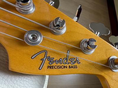

Eso me pasó a mi con la American Original que tengo, que tiene poca holgura y se ha "rajado" la pintura.
En relación a lo que te pasa, yo la devolvía. Compré un American Vintage II Precisión y tenía una ligera raja en la pala, entre dos clavijas, y aunque desmontando los clavijeros, no parecía que fuera nada, me lo cambiaron por otro. Joder, son 2600 pavos. Luego si pasa algo, a reclamar al maestro armero.

Por las imágenes parece que hay cierta separación. Comprueba si el mástil está bien alineado. En caso afirmativo tampoco pasa nada, el mástil se sujeta al cuerpo con los tornillos y la placa. Que tenga un poco de margen el encastre no va a suponer ninguna pérdida apreciable de nada.

Si lo que han querido hacer es imitar los defectos de una guitarra del 61, pues me parece genial para quien quiera ese tipo de guitarras, pero vaya por delante que si la guitarra la quieres para hacer bolos en vez de tenerla en el sofá, con ese gap cualquier golpecito en un escenario te puede mover el mástil y desafinarse toda la guitarra.
