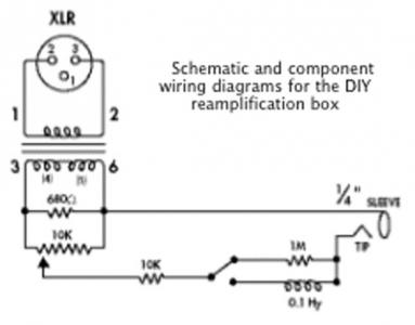

Hola, me gustaria fabricarme una caja reamp, es decir, un aparato que convierte las señales de linea a señal de instrumento. He visto algunos modelos, kits y demas, pero me gustaria poder conseguir un buen trafo y construirmela yo. El principal problema es que no se donde conseguir transformadores para este uso.

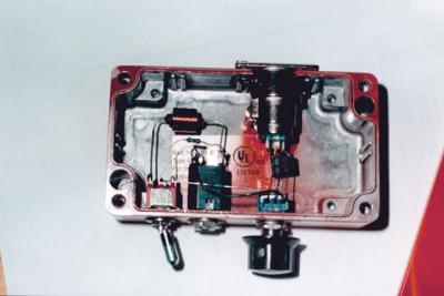

Otra cosa: Alguien sabe para que es la pastilla de la reamp box de este enlace?
http://www.viva-analog.com/?p=485
LiTaN
por el 03/11/2012
trafos puedes mirar en banzai: http://www.banzaimusic.com/TM018-Transformer.html o buscar bien por internet, ebay, etc...
La pastilla que aparece en el enlace que has puesto está desconectada (si te fijas) pero supongo que estará utilizando la bobina como inductor.

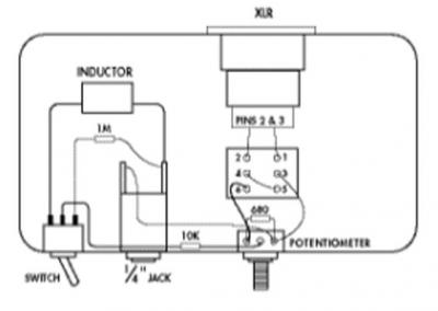

Te dejo un proyecto que encontré por internet, pero por el precio que tienen estas cajas yo no me complicaría mucho.
para el trafo vale cualquier adaptador de impedancia de audio para señal de línea que tenga la misma impedancia en el primario y el secundario y que esté entre los 200:200 y 2200:2200 ohm
