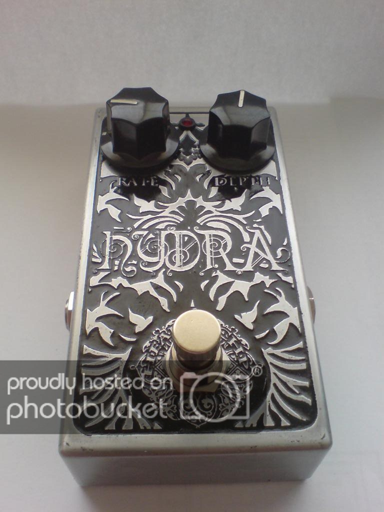

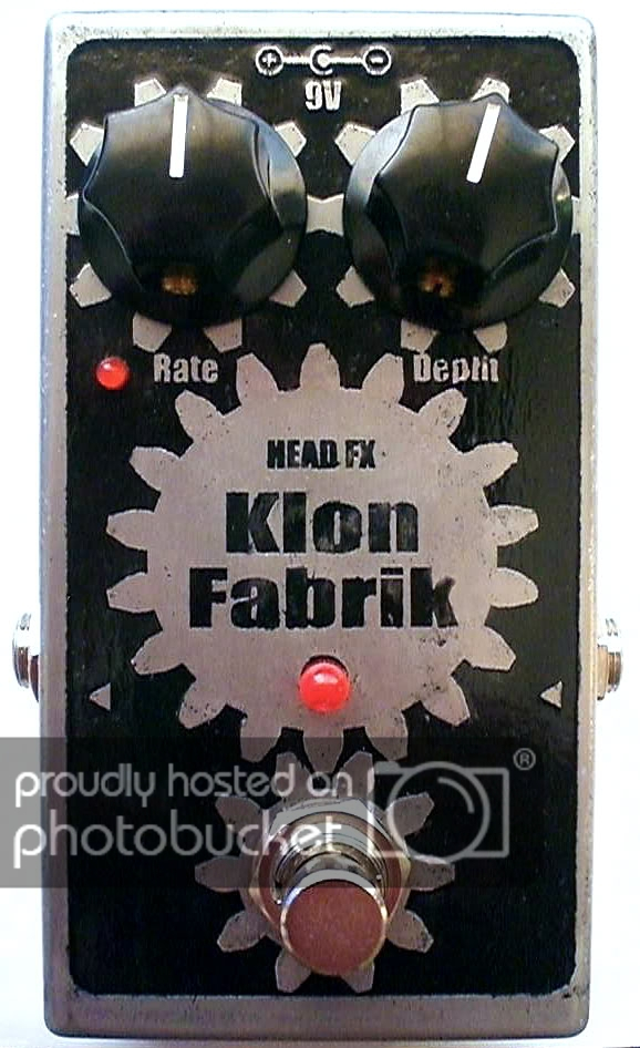

Por cierto, nos podríamos currar un etching para el Small Clone, así en plan vintage.
He estado curioseando por ahí, he encontrado algunas cosillas:

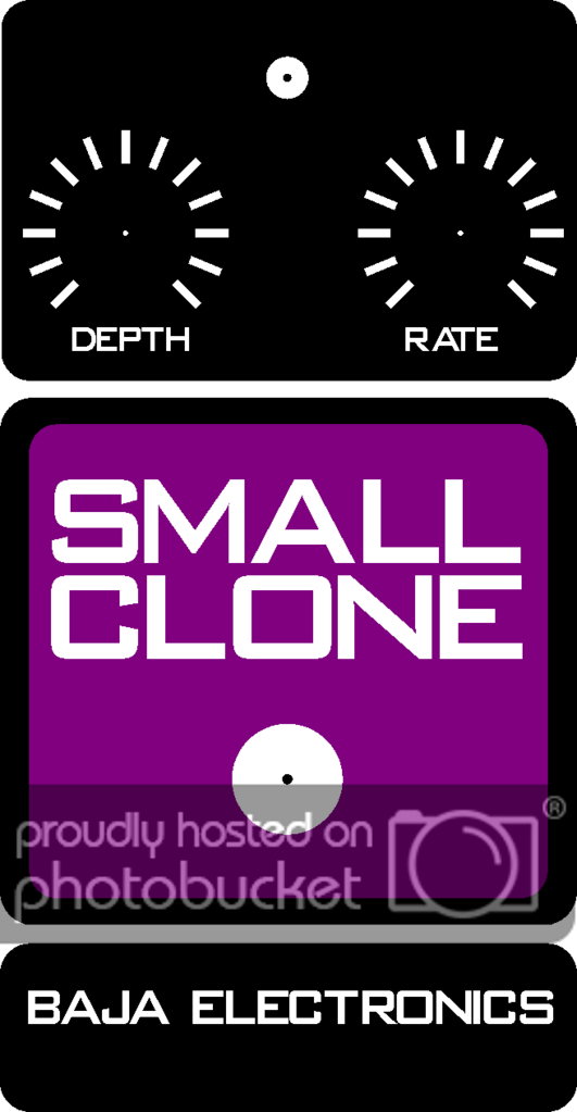

Y aquí un layout parecido al original que podríamos etchinizar jajja
También adjunto un link con info relativa a este esquemático por si quereís pegarle un vistazo:
http://freestompboxes.org/members/bajaman/Baja/BAJA%20Small%20Clone/

pff el primero parece que esta grabado, eso es una faena

Combinar algo de etching como el del primero que has puesto ( impresionante O_O ) con algo de la etiqueta original en morado quedaria de la ostia de guapo.
No es que lo parezca, es que está grabado, en eso consiste la técnica del etching.
Pues esa era mi idea también, combinar un poco las formas del diseño original con algún toque adicional.

A ver si me curro con el corel algo para la etiqueta de el small clone o deberíamos de ponerle otro nombre?
dark kloud
por el 26/06/2010
Por mi small clone esta bien :P con el morado ese queda chulo
