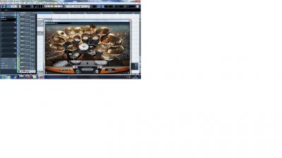

Ezdrummer+metalmachine se mezclan los interface graficos
Ted
por el 22/02/2012
He instalado la expansión metalmachine y el problema es que al abrirla, el interface se mezcla y para seleccionar los toms, platos hay que buscar la pestaña por intuicion. Puede ser que la version del ezdrummer sea vieja? Es que no se me ocurre nada

me pasa lo mismo, pero ni idea.
Andrew85
por el 01/03/2012
Debes actualizar tu copia del EZ Drummer a la versión 1.3.1 y si lo usas con Superrior Drummer deber ser la 2.3.0.
Ted
por el 02/03/2012
Gracias andrew. Haber entonces si le puedo dar caña ya al programilla, jeje
