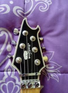

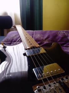

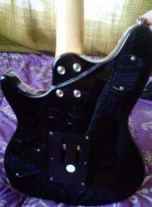

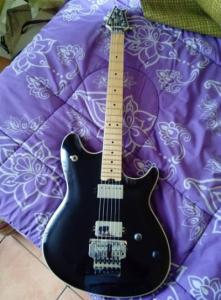

Necesito ayuda con la procedencia de una guitarra evh wolfgang que adquirí hace pocos días.
Les cuento: Compré esta guitarra donde un nuevo luthier que conocí, fue una compra rápida y no entré en muchos detalles, pues la guitarra al revisarla me pareció tener "buena pinta". Tiene muy buen cuerpo (creo que es basswood - tilo) es una guitarra pesada. La compré por $100.000 pesos chilenos (esto equivale a un poco más de 100 euros aproximadamente). Acá en Chile por ese precio se puede acceder a guitarras de gama baja como lo son ibanez gio o squier affinity, pero al probar la EVH de inmediato me di cuenta que es mucho más superior a esos modelos, de hecho me atrevería a decir que tiene calidad de guitarra de gama media, tiene muy buena definición, capta muy bien los harmónicos, en fin, mucho mejor que los típicos modelos de gama baja, y que fue el gran motivo de querer comprarla. Ahora mis dudas nacen por la paleta de la guitarra; las guitarras wolfgang son modelo Standard (más económico) y está la versión Special (gama alta) cuyos modelos son tipificados en su paleta, pero en mi caso no tiene el modelo, sólo la marca (adjuntaré imágenes para graficar mejor). Tampoco tiene número de serie para poder investigar un poco más.

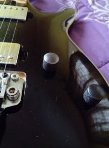

El puente flotante se nota que no es el original y la verdad es que no es muy bueno (invirtiendo en algún puente flotante estable le daría un increíble plus). Sus cápsulas son unas Duncan Designed que pertenecían a una Cort m600. Las perillas de Tono y Volumen también se nota que no corresponden por lo menos a los modelos Special o Standard.
En fin me gustaría saber un poco más acerca de esta guitarra, puede ser que algún forero de acá haya visto o tenido alguna similar, con ese tipo de logo en la paleta. O bien puede ser una versión china o no tengo idea la verdad, lo que sí puedo asegurar es que tiene muy buenas maderas y rescata una definición para tocar que son muy notables.

Pues no sé si estaré equivocado pero parece un mueble de una USA que le han cambiado todo. Pero claro si no tiene ninguna marca ni serial eso no es posible, el serial en mi special está en el borde de la pala, si no lo sabes es difícil de encontrar.
Las características desde luego son de una USA , tapa curvada, ni special ni standard en la pala pero ya te digo que tendría que tener el serial además de el made in USA o similar.

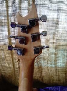

Aparte el mástil no es como el de las wolfgang, ni la unión de la pala ni la sujeción de la cejuela.
No se aprecia en las fotos. ¿El mástil es ojo de pájaro (jaspeado)?
Rara de narices, quizás una copia china pero muy rara.

Vamos a ver, que no hace falta mirar mucho tampoco; para ver que es una copia china.
Yo tengo la Wolfgang special mexicana. También tiene la tapa curvada, como la americana, la diferencia es en que en la special la tapa donde van las pastillas es algo más plana, la pala es recta como en las Strato, mientras en la americana es angulada como las Gibson.
Pero aún más importante, tanto en la Special como las USA el mástil es todo de una pieza de Arce, mientras en esta que nos pone el compañero lleva el màstil hecho de dos piezas.
El rebaje del puente no corresponde a ninguna Wolfgang EVH, el puente tampoco tiene nada que ver, que hasta le costó rogar a Folyd Rose para que le dejara poner a Van Halen que era un Floyd Rose para ellos. Hay hasta una entrevista por ahí de Floyd Rose donde lo cuenta.
Potenciometros, todo es sospechoso, pero solo con el mástil ya se ve que no es una guitarra original.
