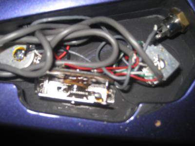

holaa, os dejo una foto de el jack de mi guitarra, es una krammer vanguard fr440 y llevas las pastillas quad rail, le quiero meter unas emg 81 85 que me vende un forero, pero me dice que solo falta el jack y el cable de el jack para la instalacion, supuestamente mi jack me vale para pastillas activas, y cual es el cable que me dice de el jack ?? :S:S os dejo foto de el jack estoy casi seguro de que sirve pero mejor estar seguro antes de comprar nada no ? :) gracias adelantadas

Exactamente tiene que ser un jack stereo para que al conectar el cable de la guitarra en el este cierre el circuito y deje circular los 9v de la pila a las pastillas.

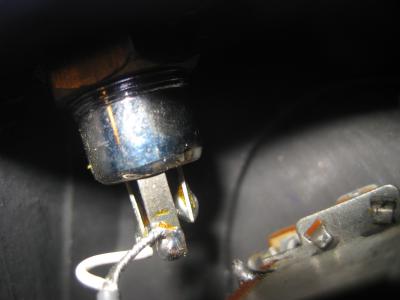

Por lo que he leido debe de tener tres patillas para ser estereo, entonces el mio , el que lleva la krammer es valido no? una de las patilla sno lleva ninguna conexion.Lleva dos cortas y una larga.. no se de este tema , pero imagino que el tierra ira a la patilla larga, el blanco a una de las cortas y el cable de la pila a la otra corta. correcto?

Ese jack vale, sí, es stereo.
Qué patilla usar tienes que verlo con un polímetro, desde luego
