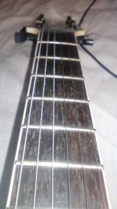

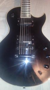

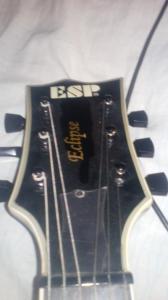

Buenas a todos me gustaría poder saber como autentificar esta guitarra que nunca había visto antes, resulta ser una esp eclipse negra, los bordes blancos, dos pastillas Seymour Duncan y número de serie SS0948538 Lleva clavijas grover

El número de serie que das debería ser de una Standar de 2009, pero así a simple vista no me cuadra:
- el logo
- la tapa del alma
- la cejuela
- la madera del diapasón tan porosa y sin inlays
- la forma del cuerpo en general, y del cutaway en particular
- la posición de los potes
Sin más información ni detalles no me la jugaría.
