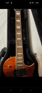

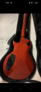

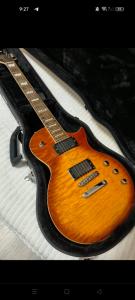

Hola a todos, no sé si este es el sitio para pedir vuestra ayuda pero no sé dónde poner este post de ayuda ya que están todos los hilos relacionados cerrados.
No soy experto en ESP y tengo dudas de que está ESP que me quieren vender sea legítima.

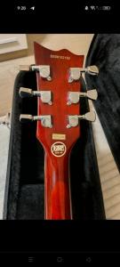

Lo que más me hace dudar es la unión de la pala con el mástil, que no lleva voluta y no es de una sola pieza. Además que el logo de ESP por detrás se superpone con las letras "signature serie8" existe serie 8???.
Pongo alguna foto haber si me podéis ayudar.
Muchas gracias de antemano.
Un saludo.

#1 Hola Javier, si dudas es mejor no lanzarse....
Aparte de las cosas que te hacen dudar, tiene algunas más que la hacen parecer no original.....
Lo mejor es mandar un mail a ESP con las fotos y que ellos te digan fijo si es una falsificación o es original

Hola Javier
Bueno, haciendo una recopilación de lo que te hemos comentado los compañeros...
La pegatina de ESP Signature Series me parece de juguete, está fatal, es la típica pegatina chinorris
ESP no utiliza ese tipo de clavijeros, es muy cutre y además está mal alineado
ESP tampoco suele utilizar la unión del mástil con la pala encolada a mitad del mástil y menos en una "Eclipse"
ESP escribe el número de serie con otro tipo de fuente
La tapa de la electrónica y la tapa del alma tienen una forma sospechosa, y parecen cutres
Los logos de ESP y de Eclipse también parecen que no cumplen con los habituales de ESP, "Eclipse" suele venir en un tamaño mucho menor

Le escribí a ESP y ha confirmado muy rápido que la guitarra es falsa.
