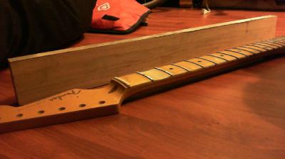

Gracias amigo francisco javito, al final creo que mejor me decanto por una viga de madera tan largo y ancho como el mastil, aunque no radiado, pero nomás es de ir con cuidado repartiendo bien la lijada. A esa viga recta, le pegaré dos trozos de lija para metal de la más fina, para que el retirado de metal sea lo más lento posible, manteniendo la finura del metal, escojo al final esto porque creo que lleva menos tecnicismo y me parece más sencillo que ir de a 3 por 3 trastes, será así ? Será la mar de fácil, pinto una linea con marcador permanente a cada uno de los trastes, después paso la viga lijadora un poco, después pinto de nuevo y lijo un poco, para darme una idea de cómo va el proceso.

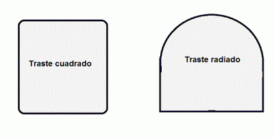

Aprovecho para preguntar algo nuevo en este párrafo (pa no abrir nuevo tema), es sobre los trastes, ya al final que he alineado todo el conjunto, tenía pensado darles radio, de forma manual con lija, sin herramientas, pero después pensé que también se verían muy chévere planos, bueno al menos una lijada muy ligera para que no sean tan cuadrados y filosos los bordes, pero en teoría, no habría problema unos trastes planos ? Cabe mencionar que hasta puede que me duren más, dado que la cuerda descarga su fricción en una mayor área a que si el taste estuviera radiado, por otro lado, al ser jumbo frets, se verían chulada cuadradones jaja, ideas mías, quién sabe si sea posible que puedan ir así los trastes, ahí es donde necesito que me echen un dato para saberlo.
johanx2

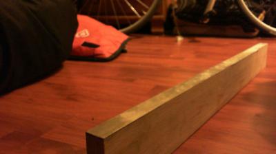

por el 27/01/2013
