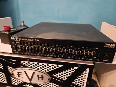

Claro que hay. Yo tengo un dbx 215 que va de lujo
birringuer
Si claro, yo tengo un boss que compré a un forero hace años y va como una navaja suiza.

Gracias Dollyboy.Como lo conectas?
slowhand
por el 16/01/2025
Es este mismo?https://www.thomann.de/es/dbx_215s.htm
Es que no me aclaro von las conexiones.Pensa que no era válido para instrumentos.Donde es la entrada y donde la salida?Se podrá utilizar con pedales no?
En fin cuéntame lo que puedas.

Pues yo lo llevo en el loop de efectos de mi ampli. Si es ese mismo, solo que el mio es un poco mas antiguo.
Del send del ampli al input del eq, y del output del eq al return del amplificador.
Hace unos meses que los he pillado de nuevo (eq y compresor en rack) y la verdad es que no puedo estar mas encantado; además me han salido bastante mas baratos que algunos pedales de gama media que hay por el foro/wallapop

Y supongo que no habrá problema por sumarlo  a la cadena de efectos.El de Thomann tiene para dos instrumentos entiendo.Pues agradecido,compañero.

Si tiene 2 canales independientes. Yo lo uso con 2 cabezales. Cuando llegue a casa le saco foto al rack

Al tener dos canales me pregunto si podría conectarsele en stereo.

#5   Si sólo necesitas un canal, píllate este https://www.thomann.de/es/dbx_131s.htm DBX 131s tendrás más bandas donde ajustar fino en el rango de frecuencias que te interesa de la guitarra

#10 si tu cabezal es estereo o vas con dos cabezales claro que puedes
