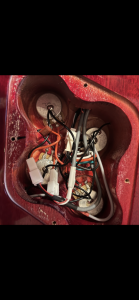

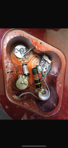

Pues finalmente,la guitarra fue en acabado ICED TEA.y despues de upgrade de pastillas,puente,jack de entrada,selector de pastillas y condensadores con electronica,os muestro como ha quedado la cavidad de los potes,von el ANTES y el DESPUES:
sebastricu
por el 10/10/2024
Bueeeno...
Finalmente la Epiphone Les Paul Standard 60s IBG,en acabado ICED TEA,le he efectuado un upgrade.
Pastillas,jack de entrada,selector de pastillas,condensadores y parte de la electronica.
Os muestro a continuación,el ANTES y el despues,de la cavidad de los potes:

#33
Se nota alguna diferencia sonora?
Buen curro. Yo cero idea de estas cuestiones electrónicas...
sebastricu escribió:
El puente tambien ha sido cambiado,por uno de rodillos.
Yo he visto en FB unos adaptadores para ponerle un puente tipo Gibson. Ademas de la estética, que le aportaría? Tambien están los Gotoh que encajan perfectos.
sebastricu
por el 11/10/2024
A ver,
un cambio de puente,si el puente dispone de mas masa,proporciona mas sustain a la guitarra,y si encima las selletas son de rodillos,facilita la entonación de las cuerdas ademas de facilitar los bendings y evitar en gran medida que se rompan.
