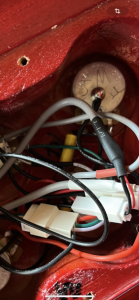

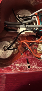

A parte de las diferencias de cableado entre un modelo y el otro,cosa logica siendo fieles a la decada que representan,he podido comprobar tambien,que utilizan diferentes condensadores.
Ahora lo muestro en las fotos adjuntas,
sebastricu
por el 02/10/2024
Condensador amarillo de la 50s.
sebastricu
por el 02/10/2024
A continuación,condensador rojo de la 60s.
