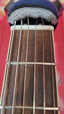

Por cierto, todas mis guitarras están en habitación con higrómetro y aparato de humidificación constante.
Círculodequintas
por el 20/03/2023
#25
Eso que estás comentando, no tiene nada que ver con la humedad .
Ampliando las fotos, se observan los trastes mellados y con signos evidentes de desgaste. Están para recoronar siempre que admitan esa opción y no queden bajos respecto a los inferiores. El problema de trastes y madera, es por desgaste en mi opinión. Si los materiales son blandos, esos signos pueden aparecer pronto. Hay gente que aprieta mucho y en 6-8 meses deben recoronar incluso retrastear.Conozco varios casos. Para minimizarlo, es mejor poner unos trastes de acero jumbo o extra jumbo. Normalmente exigen cambio de cejuela.
Las garantías, nunca cubren los elementos sujetos a desgastes por uso. Y si lo hacen, suelen incluir una limitación de tiempo sobre esos elementos, que reduce el tiempo de garantía respecto del total del instrumento. En amplis, hay marcas que no cubren las válvulas o por ejemplo te dan 6 meses por válvulas y 2-3 años por el ampli. Y los altavoces o los transformadores, pueden quedar excluidos de garantía, por uso inapropiado.

Buenas,
Ya he comentado anteriormente que los trastes están todos renivelados porque de casa venían de su jander madre.
Lo del higrómetro y tal lo contaba porque me decían que igual era por no llevar un mantenimiento de la guitarra…
Tengo una Les Paul (inmaculada); una D28 Martin (inmaculada); y una Fender American Ultra Tele (inmaculada también). Por no alargar…
He debido tener mala suerte, qué se va a hacer. Eso sí, nunca más Epi. Lo tengo claro.
Círculodequintas
por el 20/03/2023
#27
Si la guitarra te gusta su sonido y estás cómodo con ella, plantéate la solución del retrasteado con acero y alambres grandes o extra grandes. Al retrastear , te pueden rectificar el diapasón. Y subir un punto el calibre de cuerdas.
No te hagas mala sangre por una guitarra. Ponla bien y deshazte de ella si no te merece la pena conservarla en tu arsenal.

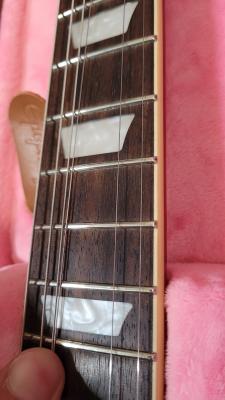

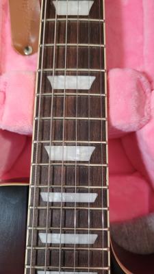

capitansevilla
por el 22/03/2023
Subo unas fotos del mástil de laurel indio de mi Epi 1959 de 2021. No la hidrato ni la limpio desde agosto de 2022, que la llevé al compañero Jorge Vásquez a que le diera un repaso (que niveló y pulió los trastes y limpió el mástil con aceite de limón).
La cejuela también es de hueso, que me la puso él.
Vamos, ni comparación con el que te ha tocado a tí.
Jorge-zgz
por el 26/03/2023
#30
Joder, pues no hay color…
