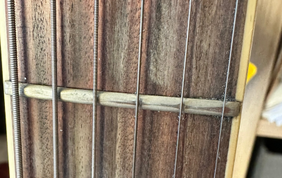

Tras estos días, el diapasón ha vuelto a mostrar su aspecto chungo… aunque en menor medida siguen saliendo esas ronchas blanquecinas de madera pelada. No sé si he tenido mala suerte pero vaya diapasón de M montan los de Epiphone 😬
Algo mejoró en los primeros días pero como aspectos negativos te diría que después hay que retirar mucho sobrante en trastes y cuerdas, es difícil que no quede pringue. Al estirar las cuerdas y demás se queda frenada, tienes que limpiarla un par de veces después. Y como efectos estéticos, te diría que el fret después huele bastante y ha quedado algo oscuro. Eso sí, al tacto la madera no resulta pringosa. Los primeros días sí sientes algo oleoginoso en las manos.
Tanta neura tengo con la sequedad (el higrómetro me marcaba 37%) que he puesto hasta un humidificador en casa. Quizá el ambiente era muy seco. Esta semana volveré a darle con aceite de tung y si ya no se resuelve, me rindo y le dan por el pote.
Si no mejora, me planteo seriamente el cambio de diapasón. Si tengo que meterle mano a ese nivel; ya me planteo hasta el cambiarle la poli por nitro… la locura y el GAS me llevan por donde quieren 🤣

#18 Concluyó con esto pero por que sepáis un poco qué ha pasado por si alguie3n se encuentra en la misma situación.
La madera del diapasón se encuentra en mal estado por dos motivos:
1.- La madera que monta Epiphone es una mierda.
2.- Intuyo que los viajes que hacen en barco hacen que lleguen más resecas que la mojama.
Después de las actuaciones con aceite de tung, mejoró pero volvieron a surgir los cercos de sequedad por todo el diapasón y tal. Varios profesionales la han visto y han coincidido en que parece una guitarra que lleve siendo tocada 20 años. Puede ser que tenga el sudor de un alien pero la guitarra es del 2020 y siempre la limpio tras usarla.
Llevé la guitarra al luthier; solución: cambiar diapasón. Para lo que era imprescindible lijar toda la guitarra y repintar. En conclusión, si la quería dejar perfecta échale unos 900-1000€.
Por lo que, después de haberle tenido que nivelar todos los trastes (venía de fábrica fatal); haberle cambiado potes (los potes del tono son una broma); pastillas; y alguna cosa más como el puente y los afinadores… he decidido no gastarme un duro más.
Se quedará así hasta que se desintegre.
Esos 1000€ los guardo para una Gibson ES y no creo que vuelva a comprar una Epiphone en mi vida.

No se. Está claro que el laurel indio ese es peor que otras maderas que se utilizan en diapasones de mayor calidad (al menos es más feo y poroso)... pero tampoco es normal lo que te ha pasado.
Yo tengo laurel indio en mi Epiphone 1959 y está perfectamente. Es verdad que venía más seco que la mojama, pero es un mal que también le pasa a varias Gibson que he visto.
La mía es de 2021. La toco todas las semanas y de momento solo la he limpiado con aceite de limón un par de veces y todavía aguanta y se ve bien.
Está claro que a peor calidad de las maderas, mayor probabilidad de que pasen estas cosas, pero sigo pensando que lo que ha pasado no es normal. El laurel indio lo usan muchas marcas desde hace tiempo y tampoco se ven más casos como el tuyo.

Por cierto, el aspecto que presentan los trastes en la segunda foto no son normales. Algún producto ha atacado madera y metal. No digo que hayas sido tu, pero el aspecto de esos trastes no es normal en absoluto. No se quien habrá echado que ahí, pero es obvio que el diapasón ha recibido un trato inadecuado.
P.d: Lo mismo digo de la cejuela. ¿Que le ha pasado? ¿Y ese color?

A mi lo que me llama la anteción.. más que el estado de la madera de tu guitarra es como tienes los trastes y la cejuela. No es normal para una guitarra con 3 años, sea Epiphone, Gibson o Harley benton. Parece los típicos depósitos de salitre del sudor, piel muerta y suciedad. Además da la impresión que está creciendo algún tipo de moho en ella, o eso o restos de servilleta de papel.
Antes de tocar hay que lavarse bien las manos y después de tocar SECAR la guitarra con un trapo si ha quedado húmeda de sudor o restos. Cada poco tiempo limpiarla bien y no dejarla nunca fuera de su funda en un sótano o local de ensayo o lugar con humedad en el ambiente.
Ojo que algunos aceites de limón llevan ceras, estas ceras crean depósitos con el tiempo.

#23 la guitarra tiene los trastes rectificados porque venían fatal.
La madera la limpio siempre antes y después de usar la guitarra con el aparato de limpieza de fieltro y aceite de limón.
Será por cuidados…
La cejuela es de hueso, me la hicieron a medida, si la ves algo marcada es por el grafito que le suelo poner al cambiar las cuerdas (que es cuando hice las fotos).
