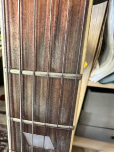

Buenas a todos, he consultado si había algo parecido y no he encontrado.
Compré mi primera guitarra en el 2020: una Epiphone Casino. La verdad es que no me di cuenta pero con el tiempo he notado que el diapasón… pues no está bien.
El caso es que le he cambiado puente, pastillas, cejuela, potes, clavijero…
Y ahora me encuentro que a pesar de ponerle aceite de limón (que ya me han dicho que limpia pero no hidrata), el diapasón se pone así… Os adjunto fotos.
La cuestión es: ¿a alguno os ha pasado algo así?
No sé si podría entrar en garantía o con todas las modificaciones que he hecho…
En fin, que tengo buena liada porque cada vez va a peor y me veo cambiando toda la madera del diapasón. Al final, la casino a precio de ES335 🤦🏾‍♂️🤦🏾‍♂️🤦🏾‍♂️
Gracias por vuestros apuntes.

El mío también es de Pau Ferro. Pues lo cierto es que además de estar blanquecino, como pelado, la madera está empezando a rebajarse.
Lo que viene a ser una cagada…

Siendo pauferro, es más claro que el rosewood. El primero es más ocre/naranja y se suele notar más el veteado, el segundo si es de calidad, es más oscuro y uniforme. Puede que venga levemente teñido.
La dureza, depende de la variedad de pauferro, zona y edad del árbol. Si aprietas mucho, terminan saliendo surcos. Es un tema de técnica. No se trata de apretar mucho sino de hacerlo correctamente con la presión mínima pero que de un sonido claro y definido.
Cuando cambies cuerdas, límpia el diapasón con un cepillo de dientes y gasolina zippo. Una vez límpio, lo secas bien. A partir de ahí , tienes dos caminos:
- Ebonizarlo. Usa el buscador. Hay varios hilos sobre el tema y diferentes métodos.
- Nutrirlo con varias capas de aceite de limón sucesivas. Das una y dejas que absorba bien. Al día siguiente , pules con un paño de algodón y das otra capa. Puedes dar 2 al día. Irá oscureciendo. Llegará un momento en que se saturará y no absorberá más.
Esto otro, mucha gente no lo recomienda. Cambiar el aceite de limón por aceite de oliva. Al ser orgánico y no mineral, dicen que estropea la madera, pueden salir hongos.....Tengo diapasones de rosewood con más de 50 años y les sigo dando con aceite de oliva. Y ningún problema. También tengo el Dunlop de limón. Se lo doy a las modernas. Más que nada por no mezclarlos aunque lo he hecho y tampoco se ha estropeado nada.
Si es un buen oliva virgen, su tono verde cuanto más oscuro, más oscurece la madera. Esa es mi experiencia al respecto. Si no lo ves claro, tiras con el de limón o con el ebonizado y luego lo nutres.
Los surcos se pueden reparar. Pero eso mejor dejarlo en manos de un especialista.

Buenas, he hecho todo lo que dices menos la gasolina de zippo y he tomado el camino de ponerle varias veces aceite de limón pero las zonas “desgastadas”, afloran a la media hora de estudio. Aparecen esos blancos pelados…
Estoy por darle con aceite reparador de muebles… pero dado su toxicidad y que esto lo voy a tener después a todas horas en los dedos, me echa para atrás.

¿Que pasa si se le echa tru-oil a un diapason de pauferro? Es un aceite sobre todo se usar para culatas de armas, aunque hay mucha gente que lo usa para acabados de guitarras, y cuanto mas se usa, mas endurece, lo que no se es si hasta el punto de que soporte el roce de las cuerdas, pero entiendo que si.
Logicamente para un diapason barnizado no tiene ningun efecto y seguramente en uno de ebano, tampoco, ya que el poro es muy cerrado, pero en el caso del Pauferro, supongo que es factible.

El tru-oil hay que aplicarlo en capas muy finas. Oscuurece y cristaliza. Se va a notar.
Si la madera hace repelo, una cuchilla de ebanista usadavcon cuidado. Mejor proteger los trastes con cinta de carrocero, eliminando el sobrante con un cutter. Tambien con lija fina de agua de grano 400 usándola muy suave y luego subir el grano de la lija para iguala y pulir. Luego a nutrir otra vez las veces que haga falta.

Buenas, pues os cuento lo que he hecho.
Después de una buena limpieza con aceite de limón, dejé que se secara bien y apliqué aceite de tung. Le di una capa y a las tres horas le apliqué otra ya que había absorbido lo que le había puesto. Esta segunda vez le dejé sobrante para que fuera hidratándose poco a poco.
Me basé en lo que había leído por ahí pero sobretodo en esta web
https://www.torresluthier.com/luthier-blog/aceites-para-nutrir-diapason-limon-vs-linaza-vs-tung/
A las 20 horas, le boldo a dar otra mano. Os pongo más fotos de cómo estaba al término de la primera mano y de cómo está hoy después de la segunda tanda.
Limpiaré bien el tema de cuerdas y demás pero a falta de tocar con ella un rato a ver cómo responde la madera, aparentemente se ha hidratado.
Sí es cierto que el diapasón ha oscurecido bastante.

Échale un ojo al artículo que he puesto porque quizá te ayude algo. Por lo que tenía yo también entendido, el aceite de limón es para limpiar pero no para hidratar. Ya os contaré qué tal con el tiempo. No soy muy optimista, si os fijáis, el teñido del diapasón es una mierda por lo que creo que me pusieron la madera más chustera del mundo en esta Casino. No es una guitarra de 2000€ pero leches, me costó unos 700€ en su momento. Podrían haber cuidado un poquillo más ese detalle en el Pau Ferro mierder que me pusieron. Espero no tener que cambiarlo…
