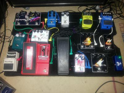

#18 seria una buena opción, pero repito nuevamente, es una cuestión a veces subjetiva. Se recomienda el uso de buffers a partir de 5,50 metros de cable, porque básicamente a partir de ahí es que se "nota" la diferencia; yo en lo particular no noto la diferencia en mi equipo a pesar de que utilizo mas de 8 metros de cable (contando la pedalera, porque todos mis pedales son true bypass) y no tengo diferencia alguna de tono.
Y lo siguiente, hace unos años, tenia una pedalera con el whammy IV (2da generación si no me equivoco), que comía tono como un bastardo, y en una oportunidad probé un buffer para intentar corregir esto, y la diferencia no fue mucha, si hubo diferencia pero no tanta como lo esperaba; quizás fue mala suerte o el buffer simplemente no era muy bueno, pero a partir de ahí le hice la cruz a los buffers e incluso a los pedales que lo incluyeran (por aquello de modificación del tono, que es otra cosa subjetiva). Y he podido corregir problemas de tono en pedaleras simplemente sustituyendo cables y fuentes de corriente (es increible pero afectan mucho más de lo que pareciera). Adjunto tengo una foto de una pedalera que fabriqué hace un tiempo que tiene más de 3 metros de cable (incluyendo los pedales que son todos true bypass menos el wah y lo desconectamos por lo mismo), que se probó sumando los cables que se utilizan para el in y out que dan mas de 9 metros, y no hay pérdida de tono, pero ni un poquito. Pero es una cuestión subjetiva... Es algo como el NS-2 (noise suppresor) de boss... Yo lo odio, muchos lo aman jejeje.

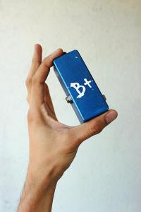

Miren esta info en el buffer que se ve en la foto. Son de Chile, y realizan estos buffers a pedido. (https://www.facebook.com/elektrocityfxs). Ellos lo llaman el Little Wonder:
"LITTLE WONDER. Aqui tenemos un pequeño pedal que hace magia. No tiene controles, ni switch, solo entrada/salida y entrada 9V. Que hace? Ajusta la impedancia de salida de tu guitarra, para que asi no se vea afectado el sonido de ella (tone sucking) por malos buffers de ciertos pedales, o metros y metros de cable o bien muchisimos pedales true bypass (que tambien cuando son demasiados terminan opacando la señal). Es un BUFFER de Linea. Cuando el numero de pedales supera la decena ya es muchas veces necesario ocupar uno de estos"
