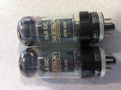

Buenas tardes,
He seguido el foro con atención y he llegado a la conclusión de que voy a cambiar las válvulas de mi screamer por unas iguales. Mi ampli lo compre en tienda hace como 10 años y puede que llevara 3-4 años en la misma, ya que la tienda era de un amigo mío y le había techado el ojo al ampli antes de comprarlo.

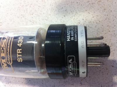

El caso es que cuando hoy he quitado la rejilla trasera para ver el grade de las válvulas me he llevado una sorpresa, son mesa boogie!. Yo nunca antes había cambiado las válvulas, sólo uso el ampli en casa y debido a un ruido que hace el ampli en todos los canales (como un buuuuuu grave) me decidí a cambiarlas.
Alguien sabe si en screamer a de principios del 2000 montaban mesa boogie en potencia? Ahora tengo la duda de que si el Bias esta ajustado a esas válvulas, yo nunca he notado nada raro y el sonido siempre ha sido limpio hasta ahora que hace un ruido raro. Nunca nadie había tocado mi ampli y es nuevo de tienda.
Alguna opinión o consejo?
PD- en cuanto saque alguna válvula del previo os comentare que monta, ya tengo curiosidad...

Rius
por el 07/10/2014
Pues salvo que algún compañero sepa algo del tema, a mi extrañaría muchísimo que Engl te saque de fábrica un ampli suyo con unas válvulas Mesa.
Si dices que el ampli estuvo 3-4 años en tienda, supongo que antes de vendértelo se las cambiarían.
javimend
por el 08/10/2014
Lo que he visto es que han cambiado el modelo STR 430 al STR 440. Pfff... vaya liada.
Rius
por el 09/10/2014
No te agobies, que a ese ampli después de tanto tiempo, conviene si o si que le hagan un buen ajuste del Bias. Siendo así, ya no importa que le pongas exactamente las mismas válvulas que llevaba, con la misma clasificación de Mesa -unas amarillas-: buscate un buen técnico, y entre su consejo y las cosas y recomendaciones que vayas leyendo por aquí, ponle unas con las que te quedes contento.
