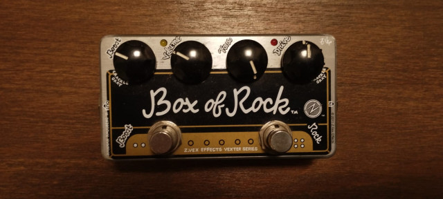

No tengo presupuesto para un VOX AC30 de los "buenos", y digo esto porque me han recomendado buscar uno antiguo debido al cambio de sonido en los nuevos. Por una y otra cosa, decidí hacerme con el Mystic Edge, que en teoría es uno de los pedales que mejor simula el sonido original.
Ahora mismo tengo conectada una telecaster al susodicho, y este a una J48 de radial, que envía la señal balanceada a la Scarlett 2i2 2gen. Esta es la combinación que quiero usar en home studio, y que quisiera repetir en directo pero lanzando la señal a la mesa, en lugar de al DAW.
El problema es que el sonido resultante es mucho peor que el del Logic Pro X emulando el mítico ampli; tras pasar por el pedal y la J48 la señal llega muy recortada y con ruidos; de lo que deduzco que los pedales recién comprados están mal o, lo más probable, yo estoy pasando por alto algo crucial en la cadena de sonido.
Sé que el phantom actúa correctamente, y puedo añadir que todos los botones de la DI están inactivos y la pestaña está en CAB.
¿Alguna pista?
Olverio
por el 29/05/2022
¿Estás usando algún impulso o emulación de pantalla? A ver si te falta esto. Busca algún impulso de AC30.
Killer
por el 29/05/2022
Seguramente usas IR´s en el PC, el Mooer Radar (por decirte un pedal barato) te lo solucionaría.
