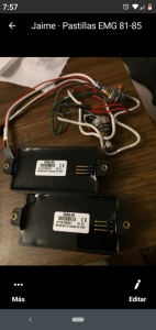

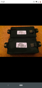

Ayuda!!!
Ando buscando unas EMG 81/85
Y me ofrecen éstas pero las veo sospechosas, podrá alguien ayudarme a saber si son legítimas? Son dos Sets de pastillas 81/85, cuál es original o ninguno de los dos lo son...

Yo te diría que son buenas, el conector de la pastilla en las chinas es diferente; y ese parece de una pastilla genuina.

Las pastillas que aparecen en las fotos son aparentemente originales. La clave para diferenciar a día de hoy está en las patillas de los tornillos, en todas las falsificaciones salen planas a la altura de la base, mientras que en emg sobresalen de la base y hacen ángulo de 90.a parte que los tornillos son más gordos en las falsas
Eso hasta el día de hoy, que no quita que algún día cambien molde y la preparemos.
