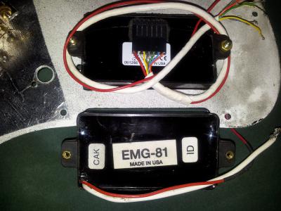

Hola a todos,primero dire que e participado mucho como lector de este foro,pero hoy are mi primera toma de contacto con todos
vosotros,por medio de esta consulta que me trae de cabeza hace mucho tiempo.

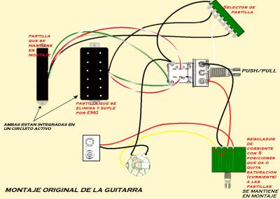

tengo una guitarra Alden,de la que os dejo aqui el esquema de montaje,se trataba de sustituir la pastilla doble por una EMG 89 (tambien
adjunto foto)pero dada la imposibilidad para montarla correctamente me planteo poner la EMG 81 que tenia montada en otra guitarra y como
no quisiera arrastrar el tema otros 20 meses os pido ayuda a los muchos expertos com los que he visto cuenta este foro,para dar solucion a este
esquema.
Por otra parte dispongo de alguna info,esquemas y demas que venian con la EMG 98 y me pregunto como puedo subirlos a este foro por si a alguien e puedan ser de utilidad. Y por el momento lo boy a dejar aqui salu2 a todos y gracias de antemano.

no se si el esquema de arriba queda accesible,asi que aqui lo dejo otras vez
