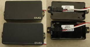

hola, he istalado unas emg 81-85 no funcionan, se me ocurrio dar la vuelta a las conexiones en las pastillas y funcionan, mi pregunta es si al ir la conexion al reves me las cargare?

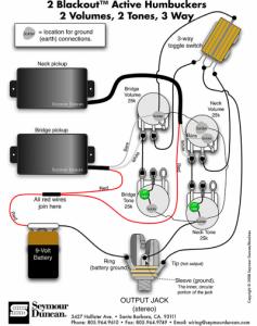

pacofran33
por el 25/05/2017
segun emg tienen que ir como en la foto que adjunto,el esquema que he montado tambien adjunto,solo funciona si enchufo al reves si alguien puede ayudarme gracias por adelantado
