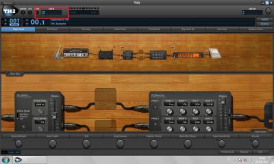

Agrego Info: Descargue el Amplitube 3, y sucede que hace exactamente el mismo ruido.
Les dejo una captura de algo que me llamo la atencion.
-Si no estoy tocando nada, y el cable esta desconectado de la T.Sonido, ¿Por que me muestra que tengo una señal de entrada? A mi entender, la T.Sonido no esta funcionando adecuadamente, o simplemente es basura.

BUenas Mattrock:
Pues todo indica que tu tarjeta de sonido tiene un ruido por defecto que se cuela en tu entrada del los softwares que usas para grabar. MI consejo plliarte una tarjeta externa o probar con la de un amigo a ver si se quita ese ruido.

*Es mas, acabo de mutear absolutamente todo, y el TH2 me sigue mostrando que hay señal entrante..
MattRock
por el 04/01/2012
Ya probe mi tarjeta en dos PC diferentes, y me sigue mostrando el mismo ruido. Asi que evidentemente ese es mi problema!! Muchas gracias a todos por la ayuda, vere de como grabar con la camara hasta que me compre una tarjeta nueva.
