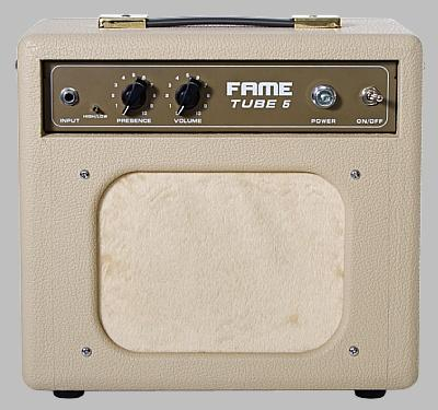

yo te recomendaria enormemente un pequeño ampli valvular de estos de 5w, como pueden ser el harley benton ga5 de thomann, que ahora creo que esta agotado porque no aparece, el de FAME ( http://www.musicstore.com/es_ES/ESP/Guitarras/Combos-valvulares/Fame-Tube-5-Special-Combo-/art-GIT0019062-000)

Muchas gracias por la recomendaciones, veo que básicamente lo que recomiendas es un ampli "combo" que realmente no sé muy bien lo que diferencia de los normales pero viendo el fender y el fame veo que no tiene más que volumen y presence lo que será bueno para que los efectos los ponga el pod verdad?, me podrias decir que es lo que tengo que buscar exactamente por que aunque me ha gustado mucho el fender nuevo no me llega el presupuesto y miraré en esta página alguno de segundamano. Muchisimas gracias Krusk.

Y los que te e recomendado pues son de valvulas menos el h&k, porque los valvulares lo que tienen es que tienen un limpio muy bueno por lo general, caracteristico de las valvulas, y responden normalmente mejor que los transistorizados a los efectos como es el caso del POD. Lo que tendrias que buscar es si es combo a transistores sobre los 15-20 watios como mucho para casa, y si es de valvulas con 5 watios te vastaria, de echo yo tengo uno de 5watios y casi nunca lo pongo mas del 3 jeje. Un saludo tio.

Ese, el marshall es como los que yo te decia, solo que con mas controles jajjaa
Eso es un combo, de toda la vida. Lo que yo te recomiendo es un combo pero de valvulas como es el caso del fame por ejemplo.
