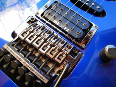

Que tal amigos,
reanimo este hilo por que tengo un problema.Resulta que se me ha perdido la "tuerca" por asi decirlo que aprieta la palanca de mi edge zero y no puedo usarla ya que esta se cae.Alguno de vosotros sabe donde puedo conseguir piezas de este puente? Aqui en Lanzarote es imposible encontrar nada.Muchas gracias de antemano,
saludos

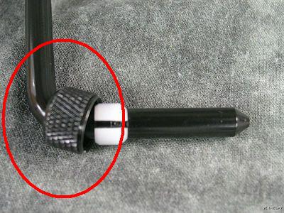

mira a ver si es esto a lo que te refieres, a la tuerca que aparece ahí al final de las palancas http://www.ebay.es/sch/i.html?_nkw=floyd+arm&_sacat=0&LH_BIN=1&_sop=15&LH_PrefLoc=2&_odkw=test&_osacat=0&_trksid=p3286.c0.m270.l1313 por ebay puedes comprar la palanca con la tuerca pro 3 euros, eso si lo mismo tendrás que esperar a que te llegue pero fíjate que algunas palancas creo que no tienen las mismas medidas, ahí ponen algunas 6mm, por si te sirve de algo Bonamassa.

#29 no es asi el sistema, en el edge zero la tuerca va en el puente.En el zr si que funciona asi.Muchas gracias de todas formas compañero!!!

yo tengo palancas como esta:
http://www.ebay.com/itm/Gold-Floyd-Rose-Tremolo-Arm-/170873121938?pt=Guitar_Accessories&hash=item27c8d4ec92
la rosca creo que no es de la misma medida, por lo menos dos que tnego iguales no son compatibles con la de ibanez,
necesitas comprar la palanca con el sistema de tuercas de la rosca hembra y cambiarselo a tu guitarra, es muy facil y se puede hacer, yo lo he hecho, tu puedes poner la palanca que tu quieras a cualquier puente flotante con solo cambiar la tuerca interior y el casquillo hembra donde rosca y entra la palanca:

Gracias Tony pero en mi edge zero la tuerca va en el puente y no en la palanca, por eso no encuentro nada por ahi,
compañero he editado el mensaje para facilitarte un poco la tarea, acabo de probar la tuerca de mi ibanez 1570 con edge zero por la tuerca de las palancas estas baratas que venden por ebay que tambien las tengo y no son iguales,leete el texto en el que me cito a mi mismo, yo a una rg 550 le desmonte el cilindro hembra que entra dentro del puente y le pude acoplar facilmente el sistema este que te he puesto en el citado, es facil, solo desmontar la tapa trasera y sacar una o dos tuercas.

Asi de sencillo Tony? Osea, quito la que viene y pongo el sistema nuevo para una palanca con tuerca (que me gusta mas) y listo? Pues muchas gracias por la info compañero, te debo una!!!

yo lo hice con el puente "edge" el de la ibanez rg 550 igual que el que te pongo en esta foto, busque una que fuese del color lo mas parecido y funciono bien, lo unico que pasa es que tienes que comprar la palanca junto con el cilindro hembra que entra dentro del puente como te digo y desmontar el otro sistema, yo no me acuerdo como lo hice pero no recuerdo que fuera dificil de hacer.
