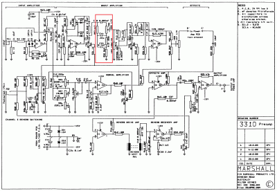

Podrías recablearlo para que tengas el tonestack completo en el canal boost y un solo control para el limpio, a la inversa de lo que tienes ahora.
Si no te tocaría taladrar para añadir dos potes más para el boost.
La tercera opción sería poner un interruptor para intercambiar el tonestack de canal, pero no estoy seguro de que eso fuera a funcionar
dazz
por el 20/09/2018
Si tienes sitio para añadir los dos potes se trataría de replicar la sección en verde en la sección en rojo
