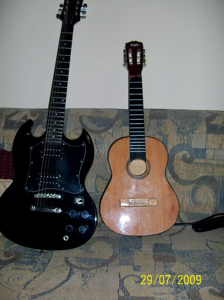

El otro día mi mamá me trajo una guitarrita que se encontró en la basura para ver si le podía hacer que volviera a la circulación, es esta:
Es marca Monroy :roll: no tiene cejuela pero tiene el mini hardware completo, lo que es una suerte porque supongo que sería difícil de conseguir.
Tambien tiene la mini-selleta del puente y este mismo es de madera (no sé si eso sea bueno o malo).
Se ve que el brazo y el cuerpo no están pandeados probablemente no le dieron mucho "uso".
Esta es una comparativa de como se ve la miniguitarra a una de un tamaño original.
Las dudas son:
¿Donde puedo conseguir una cejuela de 4.5 cm o como la puedo fabricar?
En primera el plan es lijar y después pintar de negro para regalarsela a un sobrino pequeño que quiere aprender, ¿Que pintura me recomiendan?¿Que tipo de laca, barniz, nitro o que debería usar?
Y por último y lo más importante.
La guitarra tiene un tiro de 43.7 cm, es decir hay 43,7 cm de la cejuela a la selleta, la distancia de la cejuela al primer traste es de 2.4cm aprox., la distancia de la cejuela al traste 12 es de 21.9cm aprox. con todo esto ¿creen que podrá afinarse adecuadamente?¿estará bien quintada? La verdad no sé si para este tipo de guitarra sea la distancia adecuada.
Pues ahi está, espero me puedan ayudar ya que si queda bien tendré un sobrino contento y feliz con su tío :D, con que la guitarra sea tocable y afinable me conformo, de hecho con que se puedan formar acordes cómodamente me conformo.

Lo de la cejuela no es problema, puedes hacerla de hueso, pero si no te quieres molestar supongo que puedes comprar una para guitarra normal y cortarla a la medida de la guitarrilla.
Busca por la red por que hay algun tutorial de como hacer una cejuela de hueso.
En cuento a la pintura, en este foro y en otros se ha hablado bastante de ello.

Gracias por contestar Lebru, he estado consultando y tal parece que la guitarrita tiene lo que temía: los trastes están muy mal colocados... :|
Estuve checando con un programa para calcular la distancia entre traste según el tiro de la escala y los resultados que me arrojó comparándolos a como ahora tiene los trastes ponen en evidencia que esta guitarra es meramente de adorno y artesanal.
Quizá por eso estaba en la basura...porque vamos si le pongo cuerdas eso no va a sonar a nada ni siquiera en los acordes de los primeros trastes, es donde más mal colocados están :mad: con diferencias de hasta 7mm
A la leña! :diablo: :jaja:
Gracias de todas formas :saludo:
P.d.-Que bien que me di cuenta rápido porque estaba a punto de comprar lijas :D

Pues eso si no sabría decirte, pero de que es de seis cuerdas si lo es :D, he visto antes otros instrumentos de cuerdas... un "cuatro" como le llamamos aquí no es, un requinto tampoco es, una viguela mucho menos, lo más seguro es que sea una guitarra infantil, pero lo que me llama la atencion es que incluso en la última foto se ve el primer traste mucho más chico que el segundo :roll:
:saludo:
Edito: el programa con el que hice el cálculo es este https://www.guitarristas.info/tutoriales/recopilacion-descargas-antiguas/1144 por si alguien quiere echarle un ojo y de paso ver si su guitarra está bien trasteada :D (aunque veo dificil que no)
