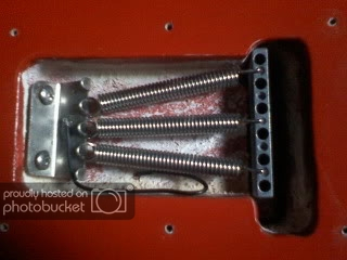

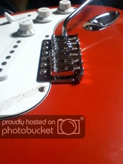

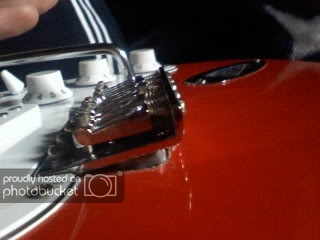

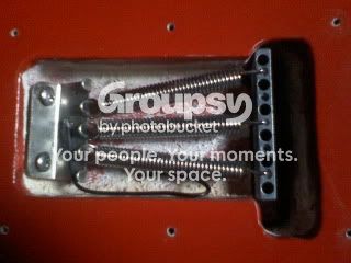

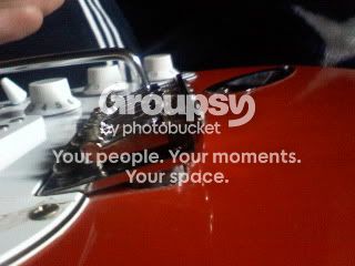

Buenas para todos los foreros...... tengo unas preguntas sobre mi puente ....
espero no sean muy mediocres las preguntas... xD
1.- Mi puente es tipo Fender, solo se pueden acer mas graves lo sonidos? o hay algun mecanismo para poder agudizar las notas?
2.- Como le puedo hacer para qe no se desafine mi guitarra a un corto plazo si utilizo la palanca de tremolo??
3.- Se puede Dañar Alguna parte del puente o de la guitarra si sobre-exploto la palanca del tremolo???
4.- El puente al momento de usar la palanca de tremolo, se pone muy rigido, osea un tanto duro y tengo qe usar fuerza de mas para poder obtener un efecto de vibrato, y eso me cansa el brazo... y creo qe en una actuacion en vivo, tener cansada la mano con la qe manejas la pua no es recomendable... existe algun tipo de truco o algo parecido para poder ``ablandar´´ la resistencia del puente?
jeje, bueno en las fotos mi guitarra no tiene cuerdas porqe la mandare a calibrar esta semana....
muchas gracias por su atencion.... y si este tema no va aqui... qe sea su decision cambiarlo o eliminarlo....
Basicamente el puente esta diseñado para trabajar asi, si no mal recuerdo Jeff Beck ajusta el puente para que quede un poco levantado y asi poder darle un pogo de agudeza a las notas...
Me parece que no hay nada que hacer, estos puentes son asi, basicamente para hacer vibratos y no abusar tanto de el...
Me parece que en este caso si, ya que el puente esta atornillado y el sobreuso me imagino que ira ablandando esa parte de la madera...
Quitale un resorte, asi no estara tan duro aunque posiblemente esto haga que desafine mas...

Hola,
si quieres que la palanca este mas blanda, coloca los muelles de forma paralela (recta), de esta manera restaras la tensión que ejerce el puente.
saludos.

como dice el compañero COROLLA eso es cierto, y tambien puedes sacar un poico los tornillos, asi reduciras un poco la resistendia de ellos, y afinar nuevamente para que de un poco de mayor altura

Primero y principal cambiarle las clavijas comprale gotoh, en las guitarras de bajo costo estas son malisimas y tienden a fallar, he visto guitarras que la cobertura de las mismas eran plásticas, segundo, compra grasa de litio y ponela en la cejilla porque otro problema que tienen muchas guitarras es que las cuerdas traban en la cejilla, cuando usas el tremolo al aflojarse las cuerdas estas no vuelven a la misma ubicación por ende queda desafinada.
Por el tema de que el tremolo es muy pesado te recomiendo que desaflojes un poco los tornillos que sujetan los resortes del tremolo así te va a quedar mas liviano y por ultimo no deberias tener ningun tipo de problema por usar en demasía el tremolo, a no ser que tu guitarra sea mala por demás, pero solo pasaría si es una guitarra de u$s20.

creo que tengo la solucion a tu problema sobre querer echar el tremolo hacia atras no se si te sirva pero un amigo que tiene una squier lo hizo y consiste en elevar los tornillos que agarran el puente en la parte de arriba de el cuerpo no por detras, cuando los suubas vas a poder darle para todos los lados a la palanca:D:D
pero esto conllevara a que el nivel de las cuerdas suba pero podras arreglarlo con las selletas de digo esto porque en mi jackson el punte queda mas o menos en la mitad ni contra el cuerpo ni muy arriba
