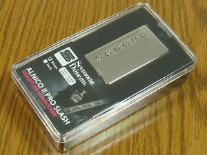

hola que tal foreros y es que tengo dudas sobre estas cubiertas de gibson mi pregunta es simple y es ¿que tanto afecta en sonido a una pastilla si le pongo estas cubiertas? es que tengo pensado comprarme unas seymour ducan alnico pro 2 slash y no me gusta como se vería en una epi les paul custom xD

Debes ser el unico que quiere las pastillas de slash y las quiere tapar jeje digo porque slash siempre las uso sin tapas.
Mirate esto
imagino que solo es cuestion de pedirlas asi, porque si Duncan las hace con tapa ya deben estar probadas y modificadas en caso de que con tapa cambie el sonido.
Incluso las puede pedir doradas o plateadas de fabrica jeje

esque esas son las aph 1 y yo quiero las dos xD
