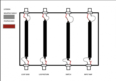

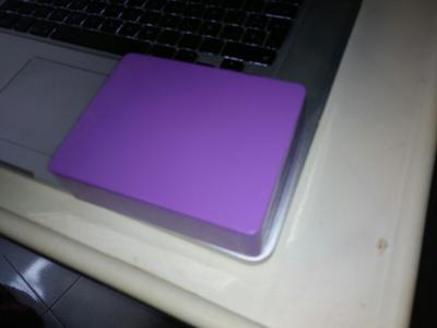

Hola a tod@s os adjunto una foto de la caja que voy a usar, comprada para montar un pedal de Delay pero que se quedo en caja vacía xd... y también adjunto posible diseño de la caja de conexiones... por favor a todos los profesionales de este tema den consejo sobre este esquema, por si fuera necesario lanzar una masa central a alguna parte del chasis, si generaría ruidos, etc.
