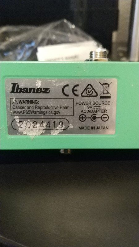

Buenas, hace un tiempo compré un TS mini para mi proyecto de pedalera y estoy un poco rallado porque la alimentación debe ser con corriente alterna cuando las salidas de las fuentes son de corriente continua. Mi pregunta es si habría algún cable con adaptador AC/DC ya que no me haría gracia tener que poner un alimentador aparte. Gracias de antemano.

Un TS con corriente alterna? Estás seguro?que marca es?
No existen cables que conviertan la corriente continua en alterna.

Yo tengo un TS mini de Ibanez y va alimentado a 9V DC como todos los pedales normales.

El TS mini tiene que ser DC.
Un cable adaptador sólo lo hace en su pin o inversor de polaridad en DC. Un "simple" cable no te transforma continua en alterna.

Es un Ibanez hecho en Japón. Cuál no sería mi sorpresa cuando vi en la etiqueta inferior "POWER SOURCE 9V AC ADAPTER"

Te has liado. Pone AC adapter porque necesitas un adaptador de AC a DC, vamos el de toda la vida.
Fijate en el simbolo al lado del 9V, que son dos rectas paralelas, una de ellas discontinua. Esto significa DC
Y ademas tiene polaridad. AC no tiene polaridad.
En definitiva, que se alimenta con 9V DC centro negativo.

Ahi pone claramente 9V corriente continua negativo al centro.

A ver, que me parece que me he confundido por lo que pone en la etiqueta. Si bien es cierto que en el pedal pone "AC ADAPTER" en el manual dice "EXTERNAL AC ADAPTER (USE ONLY DC 9V).
