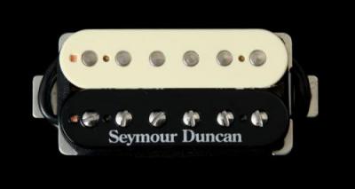

Por cierto, la pastilla del puente es como ésta, me dijo que era una Sh4 JB y que la otra era la "pareja" ¿una jazz?, no lo sé.

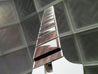

...otra cosa... si que me fijé en que el binding del mástil no cubría los extremos de los trastes al estilo de Gibson... Bordeaba todo el brazo, quedando todas las varillitas metidas dentro a igual distancia, pero el plástico no subía a tapar el extremo... debería ser así?...

Lo del binding si es normal, Gibson lo hace así, tokai no hasta que no llegas a gamas serias

Alberto, así es como lo sueles hacer los de Gibson (por lo menos mi 335 lo tiene así), pero el de la tokai le falta las "puntitas" blancas de los trastes. Si que se ven bien rematados, pero no tapados....
algo así, aunque esta es una ibanez...
ibanez-rg-mastil-guitarra-electrica-mangono-fender-jackson_MLA-F-3205607641_092012.jpg
