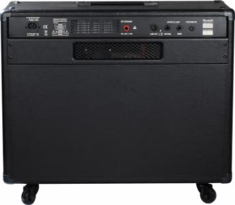

Yo la salida la hago por el line out. Adjunto foto. Y lo enchufo con cable de micro a la tarjeta. Pero suena muy bajo, solo en mono y ademas con los problemas de ruido ybtal que comentaba.
Vengo de la tieneda y me dicen que para grabar desde el line out hay que saber, que es complocao. Joer me quedao a cuadros.

Buenas.
Correcto, esa es la salida LineOut XLR del ampli para grabar (y por cierto, grabar directo por linea no tiene ningún misterio, distinto es el tema de microfonear), pero en mi ampli (Engl Screamer) viene que es señal balanceada (lo que quita ruidos) y trae también un potenciómetro para ajustar el volumen de salida.
No te queda nada más que hacer la conexión y ajustar correctamente los niveles de entrada de tu tarjeta de audio, sin quedarte corto ni que llegue a sonar petardazos o clips en el sonido por demasiado volumen.
Mira en el manual de tu tarjeta o algún tutorial o review de como va exactamente su funcionamiento y configuración con tu PC y software que uses.
La conexión en la Focusrite Scarlett 2i4, consiste en conectar a la entrada, elegir el tipo de modo o instrumento (si es guitarra directa) o linea (si ya es el ampli directo o un micrófono), e ir subiendo el nivel de entrada hasta que compruebes que queda por debajo y con suficiente margen de 0 dB. Elegí la Scarlett 2i4, por que trae una opción llamada PAD que atenua en 10 dB la señal, ya que si no las pastillas activas se pasan siempre de 0 dB.

Da igual jack o XLR van a dar el mismo resultado, en cuanto a ruidos o calidad del sonido.
Distinto sería que fuese un cable balanceado siempre y cuando la señal que saliese de tu ampli fuese también balanceada que me supongo que no lo és (ya que aunque el cable sea balanceado si la señal enviada no lo es, no estas consiguiendo nada).
Así que si hay ruido, es que la calidad de alguno de los componentes de la cadena esta fallando y dando ruido:
Guitarra - Cable - Pedales Efectos - Ampli(Lineout) - Cable - Tarjeta audio - Equipo de sonorización (cascos/monitores/pantallas)
Por eso que si grabas y pruebas con software, vas a ver si es el ampli el que mete esos ruidos, al no tener mucha calidad su salida o incluso por la corriente eléctrica donde lo enchufes.
Si por software sigue sonando muy mal y con ruidos, ya empiezas a mirar otros elementos de la cadena, ya sea guitarra, cables o tarjeta.

Esto pone de la salida...
XLR speaker-emulated line out with ground lift
