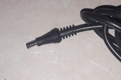

Necesito ayuda en este tema...

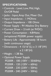

Como puedo saber la polaridad de un pedal .. espeficamente el Digitech Death metal.
He comprado este pedal de guitarra el cual en sus especificaciones trae;
~21mA(at9VDC) .

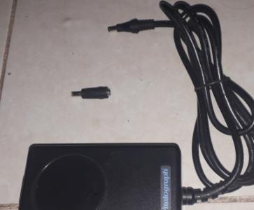

Y Tengo un adaptador que lo compre para otro hace algun tiempo, el cual trae de espeficicaciones ..:
INPUT; 100-240V . 50-60 Hz, 0.7A - 0.32 A
OUTPUT: + 9V = , 3.33 A

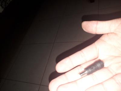

QUISIERA SABER ES SI ES APTO PARA ENCHUFAR ESE PEDAL... ademas este adaptador trae el plug del cable que sale del adaptador el circulo negro , aparte trae un plug desmontable marcado con una C y de color amarillo eso tiene que ver con la polaridad ... el amperaje es .uy superior puede afectar....
Debo conectar el adaptador directo el olug negro o debi colocar el plug amarillo desmontable ...
Ayuda por favor...

Hola Carlos.
Según Digitech ese pedal es con el negativo al centro.
Has de respetar la polaridad con la fuente de alimentación.
Supongo que la clavija adaptadora será para invertir la polaridad, pero asegúrate midiendo con un multímetro.
En tu caso, no te preocupes por el amperaje.
