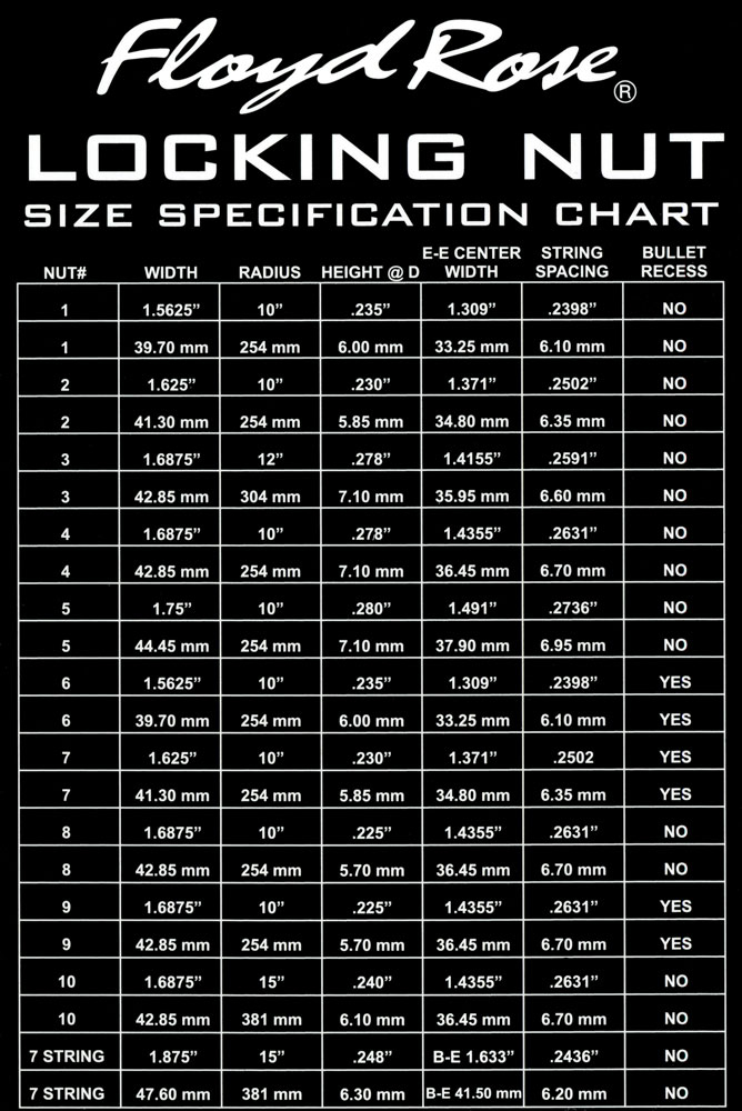

A la guitarra se le hizo el arreglo para el floy porque venia con uno tipo strat, la guitarra es una palmer.
Y me equivoque la tabla dice que es 40mm (adjunto)

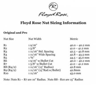

Te dejo esto aqui con todas las medidas exactas de todos los tipos de locking nut que existen
