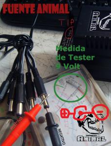

jaja, olvidé las fotos hermano:
se observa lo que describí y revisa la nomenclatura del tip.
El + marca el rededor y el menos señala el centro. En los tips invertidos es dibujo tiene los + y - invertidos.
