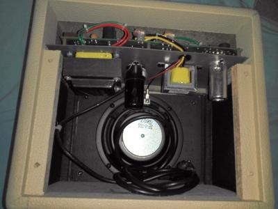

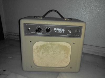

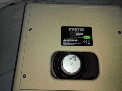

Acabo de comprar un Fame Tube 5, supuestamente en su versión Special (la del altavoz Jensen y la válvula 6V6 JJ). Y esa es mi duda: si realmente es la versión Special o se trata de la versión normal. La válvula no tengo ni idea de cómo distinguirla, y el altavoz sólo sería capaz de distinguirlo por la pegatina que tienen detrás los Jensen, que en mi caso no la lleva (de ahí que entienda que se trata de un altavoz genérico y por eso pienso que sería la versión normal). Por si son de ayuda, pongo algunas fotos.

El jack para el altavoz y el conmutador de impedancia es una mod que le han hecho.

Compañero, cual de las fotos pertenece a tu ampli?
Las fotos del primer post son de un Fame Tube normal con su cono chino Nisupu y valvula de poténcia Sino China 6V6 Black y las del segundo post de un Special con el cono Jensen y la JJ 6V6.
No hay mucho más.... Si tu ampli es el de la primera foto te la han metido doblada.

Su ampli es el del primer post. El segundo lo he puesto yo para mostrarle un tube 5 special.

Pues se la han metido doblada..... Y sinceramente me cuesta creer que el vendedor no lo supiera porque no hace falta desmontarlo para poder ver el cono y la válvula.
