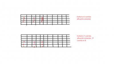

Pongo un dibujo para explicarme mejor ya que no soy muy ducho en estas cosas.
jumy
por el 13/02/2012
Esto son los acordes de quintas que tocamos cada guitarra.
Julio gracias por la respuesta, estoy un bastente pez en esto todavía, con lo que has querido decir es que eso no puede estar asi, " sonaría mal" no?

Buenas de nuevo, a ver si no me quivoco.
Guitarra de 6 cuerdas toca:
( C G C) (C# G# C#) ( F C F)
Guitarra de 7 cuerdas:
( A F# B) ( A# G C) (D B E)
Sería asi no?
Un saludo!
Julio
por el 13/02/2012
Vale, te había leído mal, pensaba que la de 6 cuerdas hacía quintas desde la sexta cuerda, entonces quedaría así:
6 cuerdas: C5 (C G C), Db5 (Db Ab Db) y F5 (F C F).
7 cuerdas: C5 (C G C), Db5 (Db Ab Db) y F5 (F C F).
Es decir, exactamente lo mismo. Me has dicho afinación estándar para ambas guitarras, eso significa que la 7ª cuerda está afinada en B, cuidado con esto.
Saludos!
