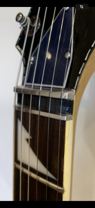

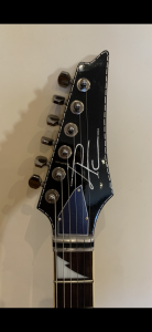

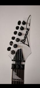

Este año he hecho mi primera guitarra eléctrica, para no complicarme con el mástil aproveche uno que tenía sin usar de una Ibanez rg 350 y solo hice el cuerpo.
Como a la guitarra le puse puente fijo, al mástil le quite la morsa y el retenedor de las cuerdas y prepare una cejilla con traste cero.
El caso es que llevo unos meses usándola y siempre me da la impresión que la primera cuerda suena más baja que las demás..
La duda que tengo es si mejoraría colocando un retenedor a primera y segunda (tipo strato) o incluso el que traía el mástil a las seis cuerdas..
Creéis que se notaría o mejoraría algo?

Los retenedores son mas bien para palas rectas, si lleva pala inclinada no necesitan retenedor. Ahora lo de usar una cejuela de bloqueo sin los bloqueos me parece un poco una chapuza, no estan pensadas para eso

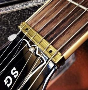

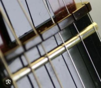

Pues esta mal hecha. El traste cero es como un traste normal, ese ni siquiera esta coronado y es plano, lo que seria la cejuela estan mas bajos los surcos que el traste cero cuando esos surcos tendrian que tener la misma altura que el traste cero, la distancia entre la cejuela y lo que seria el traste cero lo veo un poco grande, no se si eso funcionara bien asi
Tratory
por el 17/07/2024
Hay dos tipos de trastes cero, el que tú dices y el que yo he hecho, lo puedes ver en las fotos que adjunto.
El traste no está coronado, efectivamente, pero no es plano, tiene pequeña inclinación hacia la pala, como las cejillas, lo suficiente para que la cuerda pose en el borde y no se modifique la longitud de escala…

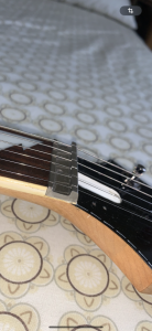

En esta otra foto se ve cómo quedo al final…en la anterior foto no estaba terminada..

Yo es que lo que le veo mayormente es que la cejuela esta mas baja que el traste cero y el traste cero a su vez mas alto que el traste uno. Yo pondria todo a la misma altura
