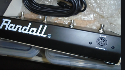

Me interesa el tema del MIDI, pero desconozco cuan es la conexion de mi ampli (porque soy un negao pa los nombres de cada una de las conexiones). El pedal del de cambio de canal es redondido. Adjunto foto del pedal donde se ve la conexion, no se si podría servirme para el Boss MS3.

#7 pues es una putada,pero no es MIDI(igual al tuyo pero con 5 pines),no puedes manejar el ampli con uno de estos cacharros,y tampoco no es el típico Jack (cable de guitarra normal o estereo).
Es cierto que deberías sacrificar un loop de los 3 que lleva el ms-3 para en send/return del ampli, así es como el ms-3 podría hacer de noise gate del ampli, además de poder poner el delay (por ejemplo) por detrás del preamplificadoryvque quite el ruido no deseado del ampli( por el loop de efectos del ampli,vamos).
Puede que exista algún aparatillo o conector que lo convierta en MIDI,existe en otras marcas y modelos, así que no debería haber problema,la cosa es buscar y buscar en Google para poder encontrar algo que funcione.

Estos fabrican conversores de MIDI a relé de amplis. https://emcustom.eu/amp-midi-switcher-interface.html#
Dicen que hacen modelos compatibles con Randall, pero sigo pensando que sería sencillo fabricar un cable a medida o un bahía con entradas TRS y una salida DIN-6-pin; sólo hay que averiguar la interconexión entre pines. Seguramente 1 pin sea la tierra y otros 4 sólo los que conectan con ésta abriendo o cerrando el relé.

#11 Pense en esa posibilidad por el tema del precio, pero lo que consigo es aumentar el lio de cables y otro cacharro a la pedalboald sumado a todos los pedales (unos 8). Mi intención es reducir el tamaño de la pedalboard y algo de cableo. Las boss traen efectos que me permite jubilar algunos de los pedales y reducir el tamaño.
Mi problema radica en el pedal de cambio de canal, que no veo opciones para la conexion de mi ampli!
