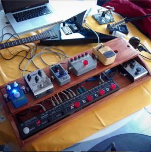

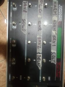

Lo del lio de cables es inevitable, sobretodo si llevas parte de los pedales por el input, y parte por el loop... mi pedalera también está planteada así, para evitar esto te ordenas muy bien los pedales en la pedalera, y te compras un cable jack de 4 juntos, y cada vez que montas y desmontas solamente has de conectar la manguera esta de 4 jacks + cable MIDI+ cable alimentación de pedalera y a funcionar.
Te dejo unas fotitos de mi pedalera, qe ahora tengo medio desmontada...
Este es el cable que uso para conectar todo:
https://www.thomann.de/es/the_sssnake_sk3196_snake.htm

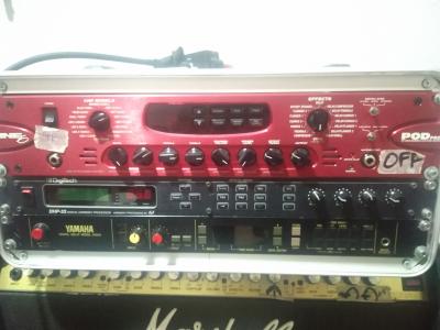

Personalmente tengo dos "multiefectos" en rack muy viejos (un Harmonizer y un Delay) y los controlo por MIDI. Si bien son viejos, se trata de aparatos "calidad de estudio" en su época, y tienen una carga de preset sin latencia (he probado otros modelos buscando ambas características y con los años me he quedado con éstos dos). Para lo que toco es más que suficiente: combinándolos tengo presets que cubren desde Armonías, Delays, Flangers hasta efectos especiales como arpegiador o shimmer.
