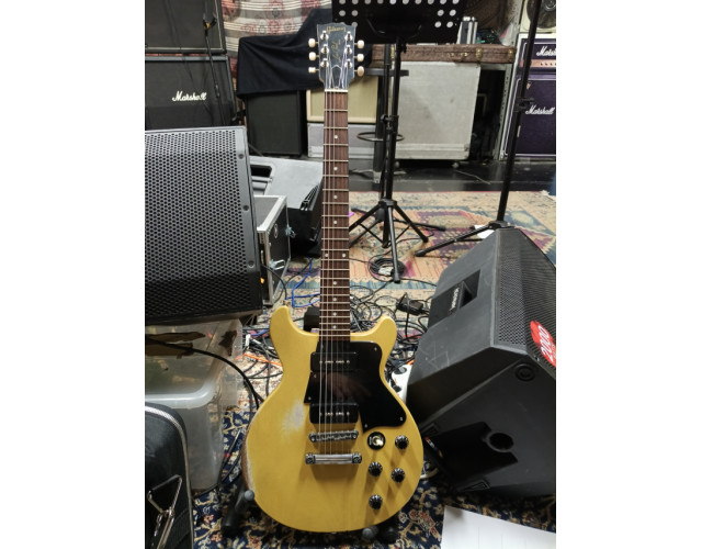

Buenas:
Recientemente he adquirido una Gibson Studio 50s Tribute, la cual calza un par de p90s. Nada que objetar, es, quizás, la mejor guitarra que he probado hasta ahora. Monta un par de Gibson p90 (no sé el modelo exacto).
Si entramos en el tema del sonido en sí, hay algo que me mosquea. Vengo de tocar guitarras con humbuckers y hay una diferencia (no muy grande) de sonido. Sé que las p90 se definen como una pastilla a caballo entre una single y una humbucker. Pero, al igual que vemos humbuckers en formato single o p90 en formato humbucker, nl hay una humbucker en formato p90? No sé si lo que estoy diciendo es una gilipollez o no, pero supongo que es factible. Si no es el caso, hay alguna p90 que se acerque más al sonido humbucker? Todo esto sería para la del puente, la del mástil me encanta cómo suena.
Un saludo y gracias.
