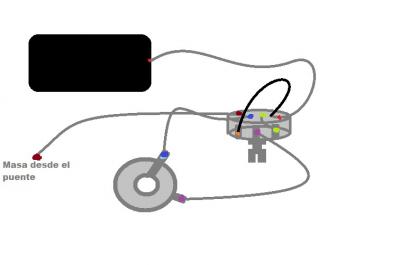

Bueno, como te dije por privado, el esquema.
Los puntos de colores indican dónde tiene que haber un punto de soldadura.
La malla metálica que rodea el cable la pastilla tiene que ir soldada a la parte lisa/trsera/bajo del pote, para ver el cable negro, tendrás que separar un cacho de la parte metálica, porque cuando te lo envié la corté y no se ve el cable negro que va por dentro.

Gracias Alberto, te lo has currao! tengo alguna duda, pero ya te comentaré, que ahora no tengo mucho tiempo. Gracias otra vez!
